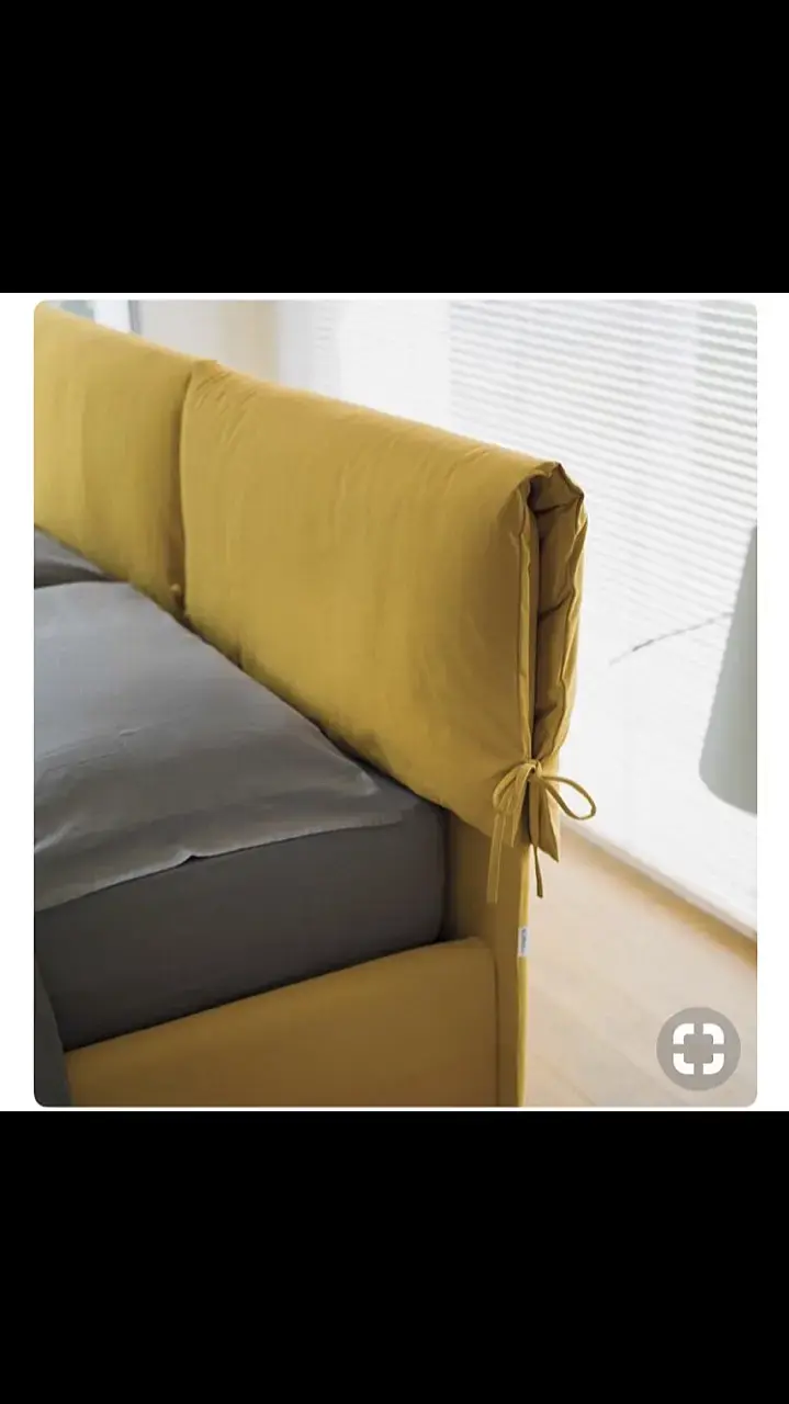

Доброго времени суток, гуру. Есть задача смоделить вот такого плана подушку
Долго думал насчёт марвелоус. Даже пробовал что подобное там сделать. Получается такое себе)

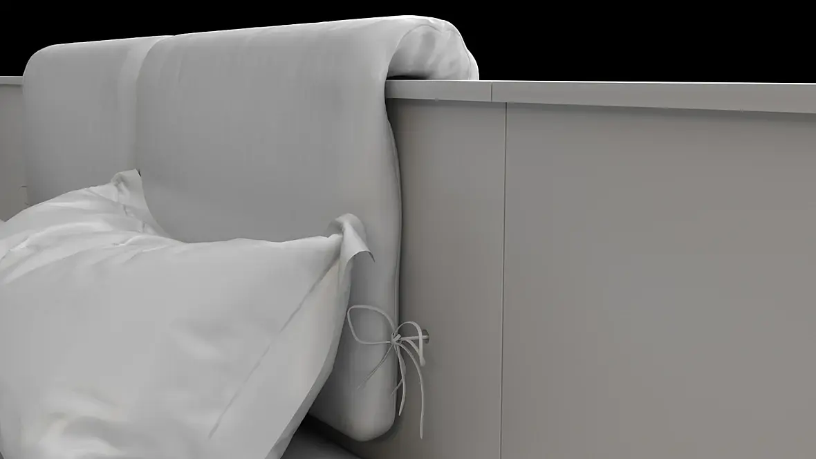

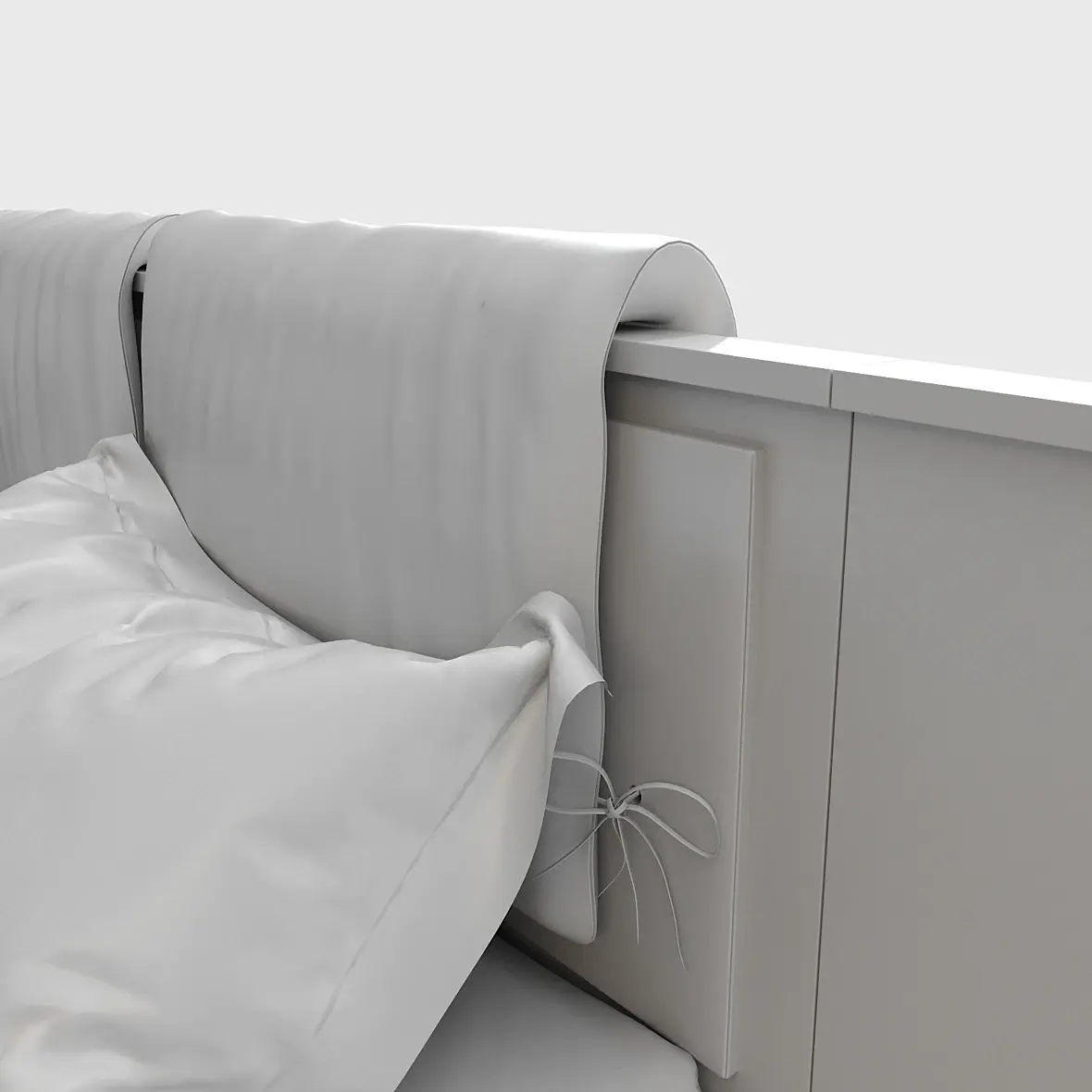

Потом просто попробовал справиться с задачей полимоделингом. Вот что получилось. Не особо нравится. Не хватает складок в местах загиба, а на ровной поверхности переборщил с ними. Может посоветуете как лучше провернуть такое ?)

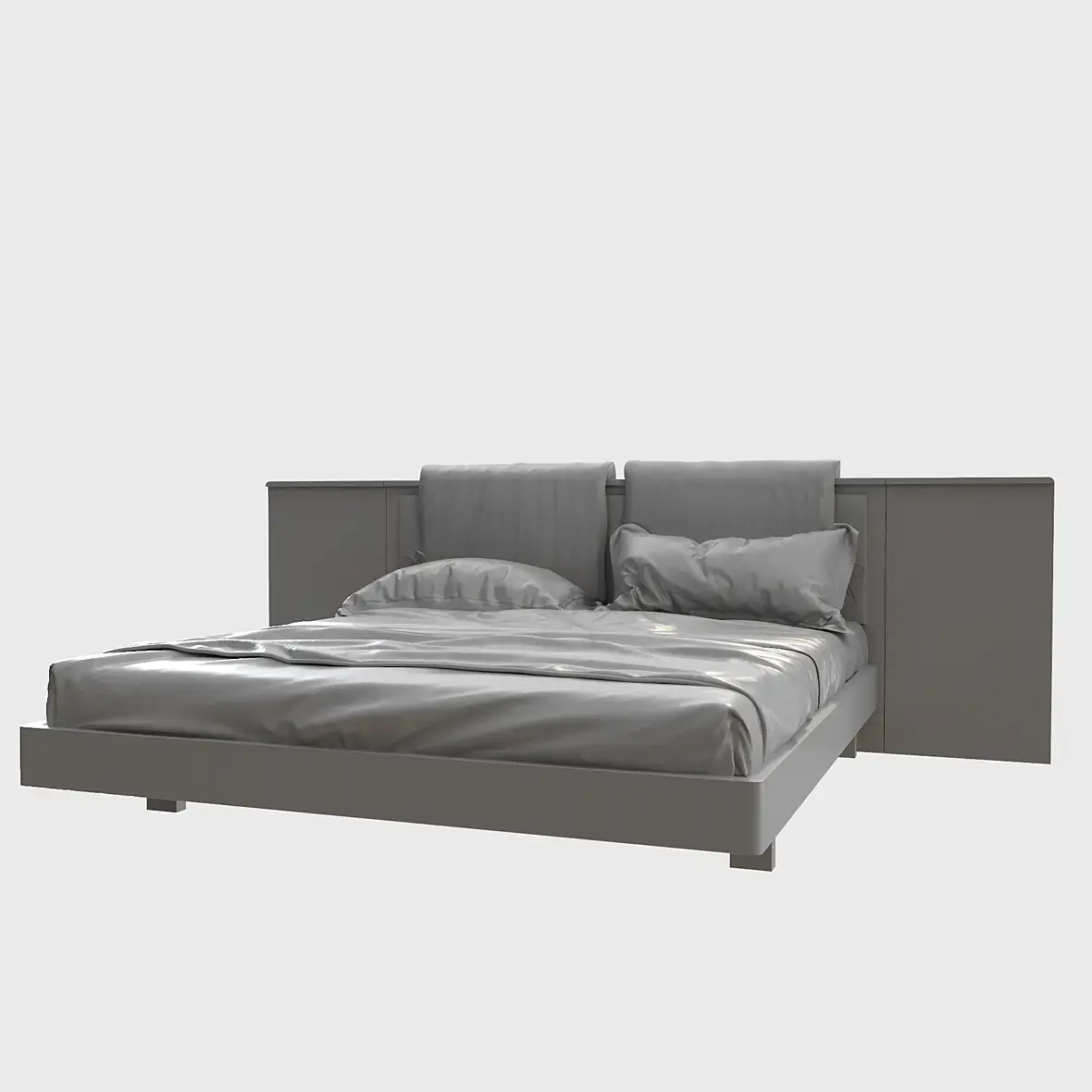

В общем пробовал, экспериментировал. Без зебры не обошлось) получилось примерно следующее
