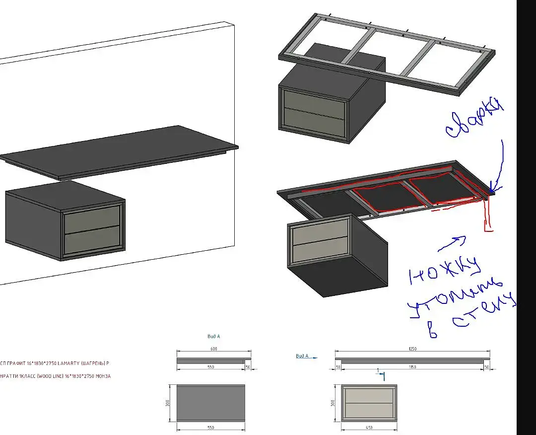

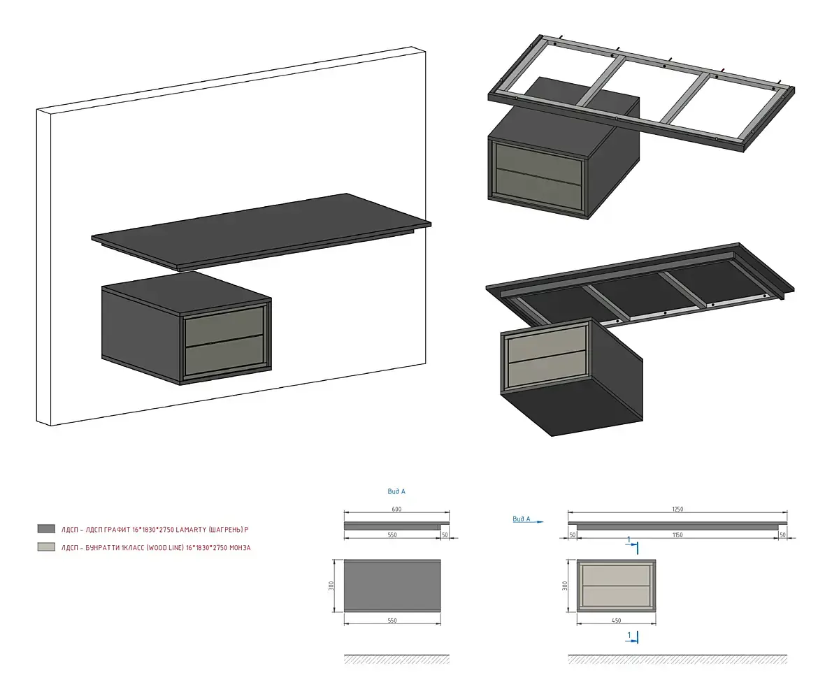

Всем доброго времени суток !
Внимание !!! Отвечайте пожалуйста, те кто, уже сталкивался с данным решением или кто представляет, как  реализовываются все эти задумки.
Задумка такая, взять трубу профильную 30*20*1,5 мм., сделать из нее каркас 1000x530 мм. Закрепить к стене (стены из силикатных пазогребневых блоков 70 мм) при помощи АНКЕРНОГО БОЛТА или применить ХИМИЧЕСКИЙ АНКЕР (Инъекционный состав) со шпилькой резьбовой.
Будет ли данное решение эффективно ? Надежно ли это, если в случае чего на столешницу облокотиться, что-то поставить допустим системный блок.
Благодарю заранее за предложенные решения, разъяснение !

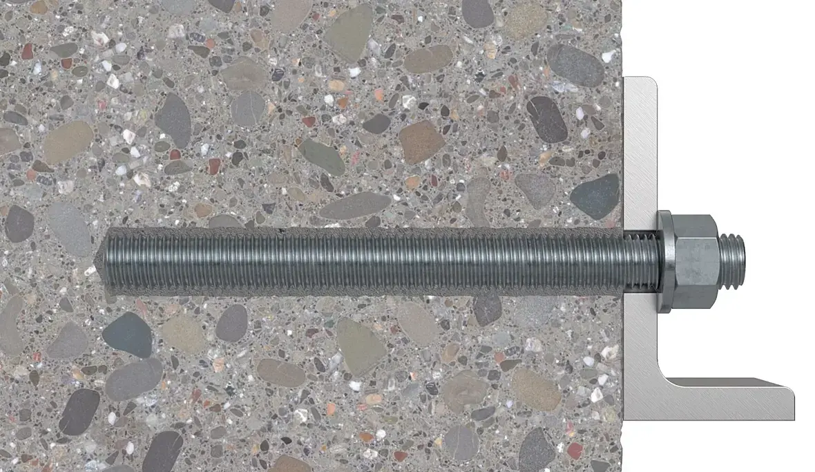

Используйте кронштейны. Крепите их к стене анкерными болтами с гайкой.
Ваша столешница должна работать по принципу балконной плиты. Либо иметь опоры снизу, либо жёсткое защемление в стене.

В этом и проблема отделочные работы практически в этой комнате уже сделаны.. Стены пазогребень, уже все отштукатурено и сделана электрика. Если будем делать штробу под ножки, заденем электрику. В этом вся и была проблема. Вся эта идея была придумана уже после отделочных работ. Мы также думали сделать ножки утопленные в стену, но мешает уже сделанная электрика. Будем менять решение )

1. с той стороны плечи утопить в стену
2. плечи зафиксировать
3. к этим плечам закрепить шпильки резьбовые
4. шпильки вставить сквозь стену через хим. анкер
5. с нужной стороны к шпильке закрепить конструкцию

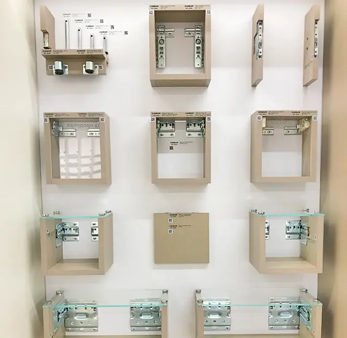

Еще изучите существующие системы крепления подвесных конструкций, но там столешница должна быть потолще (если потолще, то и можно кронштейн под эту толщину поставить).
