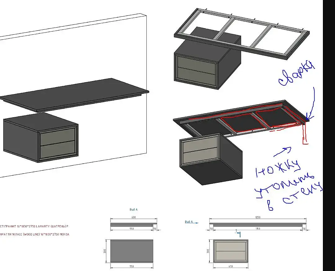

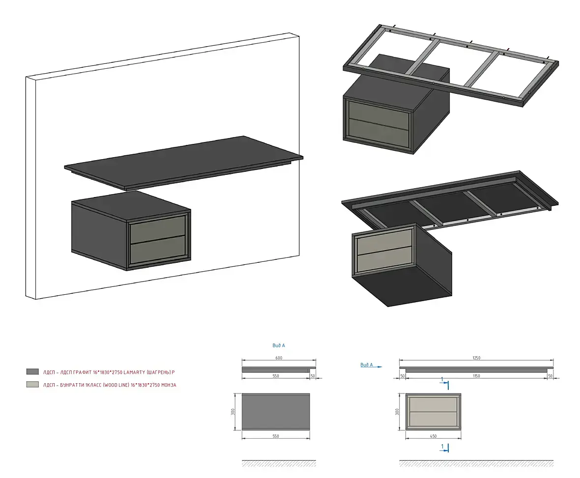

Всем доброго времени суток !
Внимание !!! Отвечайте пожалуйста, те кто, уже сталкивался с данным решением или кто представляет, как  реализовываются все эти задумки.
Задумка такая, взять трубу профильную 30*20*1,5 мм., сделать из нее каркас 1000x530 мм. Закрепить к стене (стены из силикатных пазогребневых блоков 70 мм) при помощи АНКЕРНОГО БОЛТА или применить ХИМИЧЕСКИЙ АНКЕР (Инъекционный состав) со шпилькой резьбовой.
Будет ли данное решение эффективно ? Надежно ли это, если в случае чего на столешницу облокотиться, что-то поставить допустим системный блок.

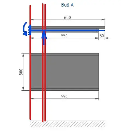

Не будет такая конструкция держатся, вся конструкция будет давить на "излом" и никакой хим анкер не спасет, по началу может и будет выглядеть прочно , но в итоге все разболтается, и хим-анкер просто вырвет кусок стены, стол изначально будет шатким с правой стороны, нужна опора , допустим из металлического уголка на 400мм глубину и 200 высоту, если стол 600 в глубину, хотя бы так. чтобы нагрузка давила вниз а не на излом. Сам имею свой цех и делаю мебель для своих интерьеров. Заказчики насмотрятся ютуба и потом выпендриваются как могут. Все столы должны просчитывается чтобы выдерживал с легкостью килограмм 100, не меньше. Учитывать нужно что дети могут на стол залезть и  как бы это смешно не звучало , но частенько люди "любятся" на столах и надо учитывать вес хотя бы кг 70 , но лучше 100) Такая конструкция от своего веса провиснет, я молчу про системный блок или облокотится.

Используйте кронштейны. Крепите их к стене анкерными болтами с гайкой.
Ваша столешница должна работать по принципу балконной плиты. Либо иметь опоры снизу, либо жёсткое защемление в стене.

В этом и проблема отделочные работы практически в этой комнате уже сделаны.. Стены пазогребень, уже все отштукатурено и сделана электрика. Если будем делать штробу под ножки, заденем электрику. В этом вся и была проблема. Вся эта идея была придумана уже после отделочных работ. Мы также думали сделать ножки утопленные в стену, но мешает уже сделанная электрика. Будем менять решение )

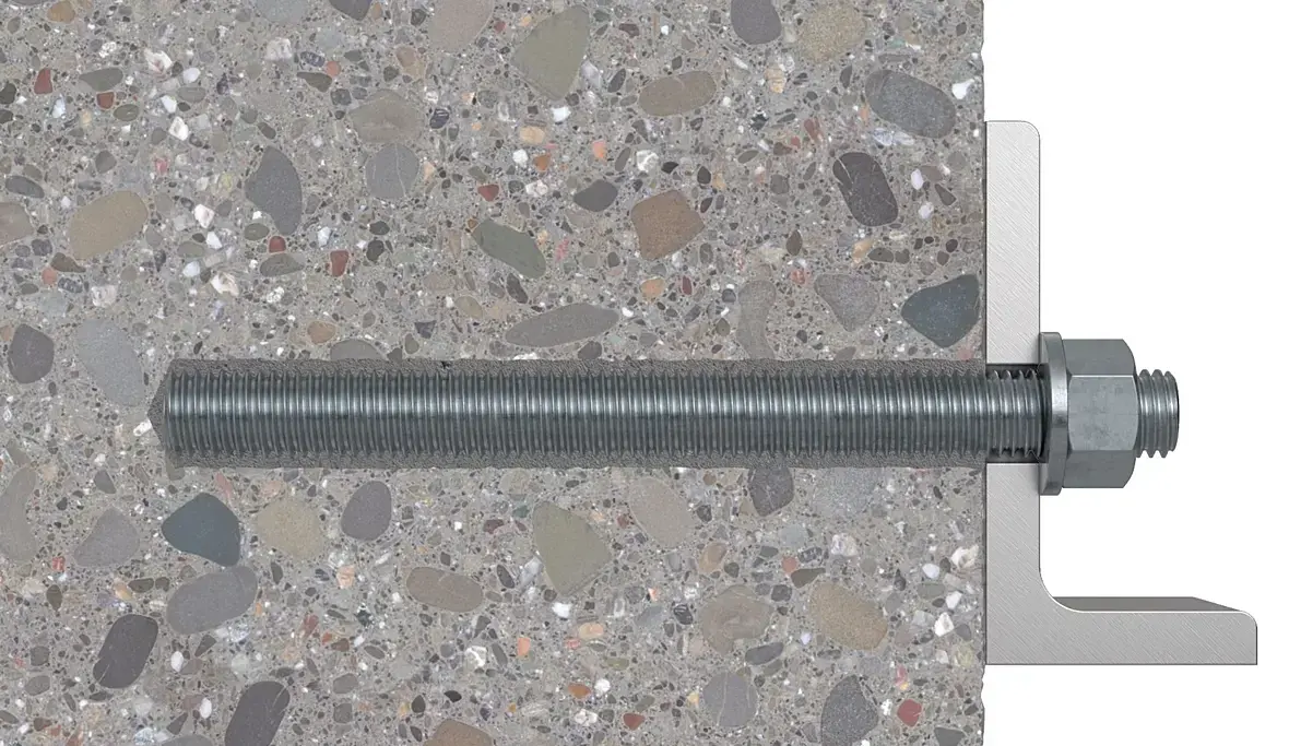

Если второе, то:
1. с той стороны плечи утопить в стену
2. плечи зафиксировать
3. к этим плечам закрепить шпильки резьбовые
4. шпильки вставить сквозь стену через хим. анкер
5. с нужной стороны к шпильке закрепить конструкцию
