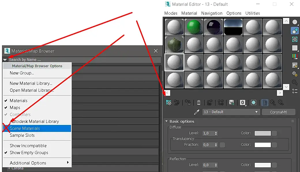

периодически подвисает Material editor, начинает крутиться колесо само по себе, даже без изменений иногда, и при удалении видов в мат эдиторе та же тема, оч долго думает, не могу понять в чем может быть проблема, эта тема даже при выключенном рендере материалов

У меня лишь отдаленно что то напоминающее было, когда в сцене было порядка ~2000 материалов и примерно столько же текстур. Каждое телодвижение в MatEditor-е вызывало подвисания и появления 'часиков', порой и на ценую минуту. Может это не ваш случай. Но, мало ли, мне это помогло...

проблема решилась установкой короны поновее, так что хз че эт было
