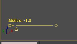

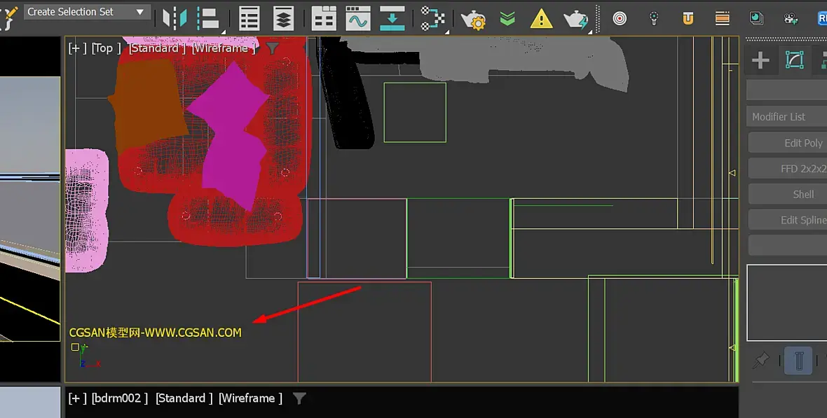

Появилась надпись в активном окне вьюпорта 3ds max
На сайте c 13.11.2013
Перетащил в сцену модель дивана, после этого появилась надпись в левом нижнем углу. Причем она появляется в выбранном активном вьюпорте, а в других нет. Прошерстил все настройки, скрипты, кастомайзы и прочее, ничего не нашел. Может быть кто сталкивался?

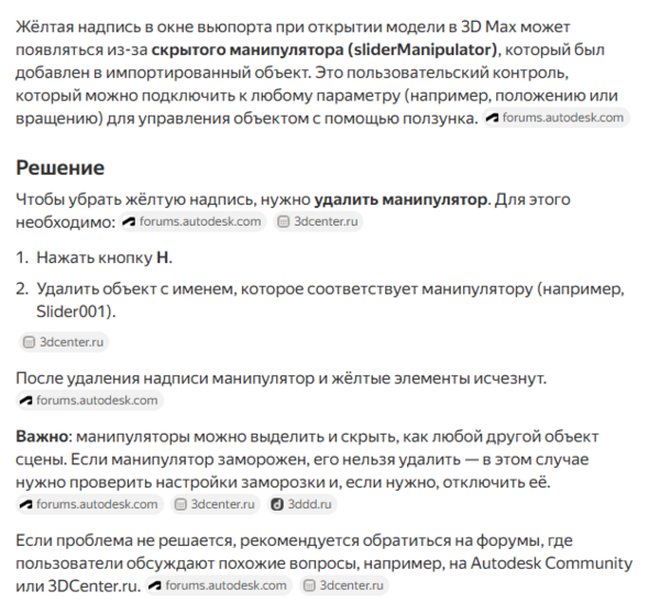

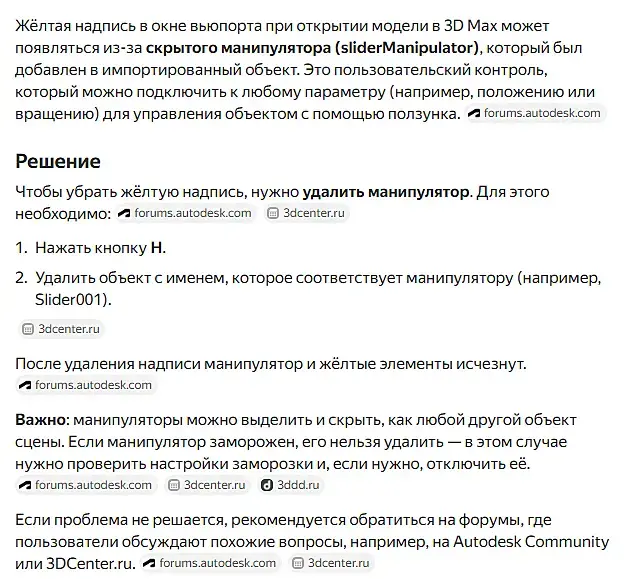

ИИшка вот что сказала
Не знаю правильно или нет.

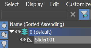

Да или слайдер-объект который можно найти в списке объектов.
Благодарю, все получилось! Был слайдер-объект
Точно такая же хрень была, спасибо
Спасибо, помогло. Та же история была
докатились )) тоже так делаю ))
