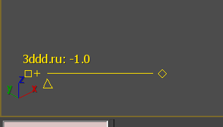

Появилась надпись в активном окне вьюпорта 3ds max
На сайте c 13.11.2013
Перетащил в сцену модель дивана, после этого появилась надпись в левом нижнем углу. Причем она появляется в выбранном активном вьюпорте, а в других нет. Прошерстил все настройки, скрипты, кастомайзы и прочее, ничего не нашел. Может быть кто сталкивался?

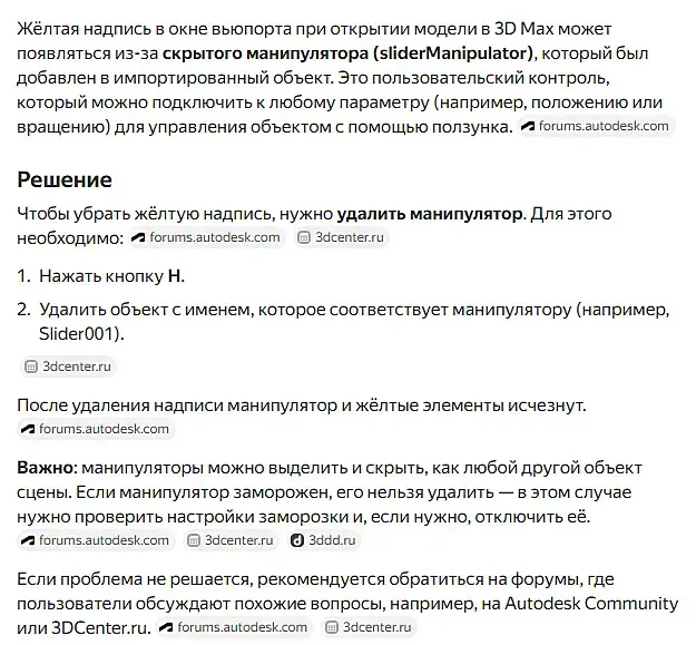

ИИшка вот что сказала
Не знаю правильно или нет.

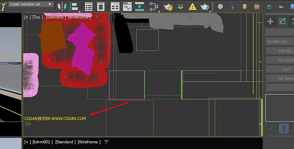

Точно такая же хрень была, спасибо
Спасибо, помогло. Та же история была
докатились )) тоже так делаю ))
