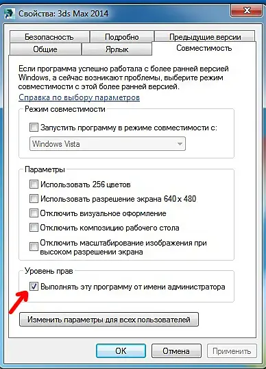

Даже не знаю что ещё предложить)) Вот если так? Но программа должна быть закрыта,не  запущена.В свойствах ярлыка делам так:Жмём ОК..А вы на компе вообще работаете как админ или гость?)))) Может по этому он так сбрасывает настройки.

Та же история. Пробовал запускать из под админа - на десятой винде иии...
И не помогло. Только перестали перетаскиваться в макс файлы, когда мерджнуть хочется, или импортировать из-за конфликта прав доступа, разрешений, виндовой безопасности и еще чего-то в этом роде.
