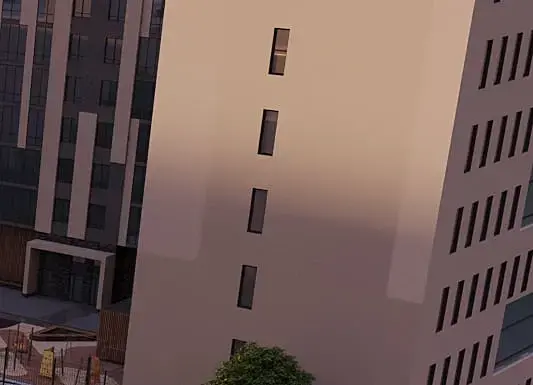

Появляются теневые квадраты при рендеринге, использую 3ds max 2023 года + Corona render 9.3
возникают квадраты, если рендерить видео то они то исчезают то пропадают, появляются в разных местах, квадратная область либо более светлая либо более темная чем должна быть, из интересного заметил что они появляются ближе к 5% шумов, т.е. условно на 7% шумов эти квадраты почти не заметные

нету, в этом и проблема
эти квадраты возникают даже если объект одиноко стоящий и ни с кем не пересекается

все спасибо, помог перенос ближе к центру, проблема решена всем спасибо
