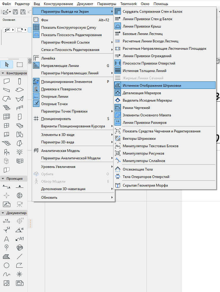

На сайте c 27.03.2025
Самая тупая проблема и самое простое решение, которое легко забыть и сложно найти, это параметр "Истинное отображение штриховки" См. скрин. При активации которого все текстуры и штриховки в символьном виде отображаются на разрезах и фасадах и при отключении которого на разрезах и фасадах отображаются только штриховки в векторном виде и без текстур.
