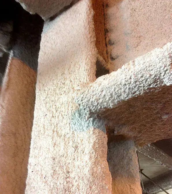

Есть помещение, в нем много балок и колонн, у всех у них покрытие как на фото. Как обычно поступают с таким покрытием,  можно ли его сделать гладким и покрасить (без отделки гкл),  или сохраняют его таким и просто красят?

Я вам не завидую. Головняк будет еще тот, если такого много. Все зависит от того чем загажено. Если цем.раствор, а не гипсовая штукатурка, то намучаетесь. Особенно "внутренности" вызывают опасения.

NosovDima, балки-стойки, это металлоконструкция? Я правильно понимаю?
да

Болгарку с диском соответствующим покрытию. Как вариант перфоратор и зубило с молотком. Ну и десяток гастарбайтеров, не меньше.

Тогда похоже на то что это не загажено, а изоляция метала, скорее всего пожарная... Если это так, то возникает вопрос, чем она сделана. Если это на основе асбеста, если не ошибаюсь делали так, то её убрать бы желательно и сделать защиту более современными методами.
С другой стороны, если это не защита, а раствор какой ни какой, то он все равно отвалится, в итоге, или чистить или обшивать в круг КГ конструкцией...

Не смогу сказать что это. Я правильно я понял, что в любом случае это все можно очистить до метала и покрасить?

Гуглите огнезащита металлоконструкций.

Это очень похоже на пожарную защиту металлоконструкций, а не на случайные брызги раствора.
Просто так это наверное не стоит шпаклевать/красить. Неизвестно как оно себя будет вести, не начнет ли отваливаться.
Видимо стоит заменить на другое огнестойкое покрытие, а дальше его уже отделывать в соответствии с рекомендациями производителя.
Ободрать и покрасить можно. Но огнезащиты несущих конструкций не будет.
Готовы рискнуть?

Ободрать и покрасить можно. Но огнезащиты несущих конструкций не будет. Готовы рискнуть?
Нет, я лично не готов)  Буду с собственниками тогда решать, и с техническими специалистами. Спасибо всем за разъяснения.

Это противопожарное покрытие. Все согласовывайте с пожарниками или нормами.

Мужик - не вздумай снимать покрытие огнезащиты - придет пожарник тук тук по каске сделает -  ! ))) Как обычно - есть много всяких но.... Но судя по тому что я увидел - нельзя (по норМАМА - а в жизни можно ) - общественное здание.

тонна песка и пескоструем

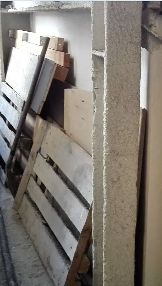

Вот интересно, нашел вот такую картинку.
Получается там уже что-то горело...?
А нет. Видимо просто много разных покрытий защитных.
Нет. Покрытия разные бывают просто.

Лучше уж тогда действительно обшить и забыть. Выглядит конечно непрезентабельно.
