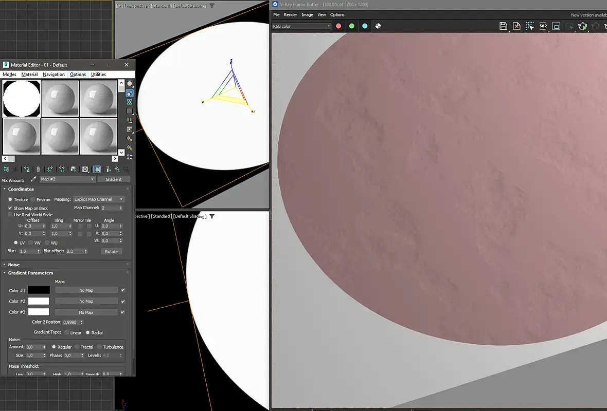

сейчас бы радиальный градиент изобретать

Создай сермат , пинк мат и через корона лэйред мтл соедини их. Затем сделай маску , в ФШ размер изображения = размеру стены , делаешь белую заливку и рисуешь черный полукруг в нужном месте, эту маску назначаешь в слот маск 1 корона лэйред мтл и готово.
