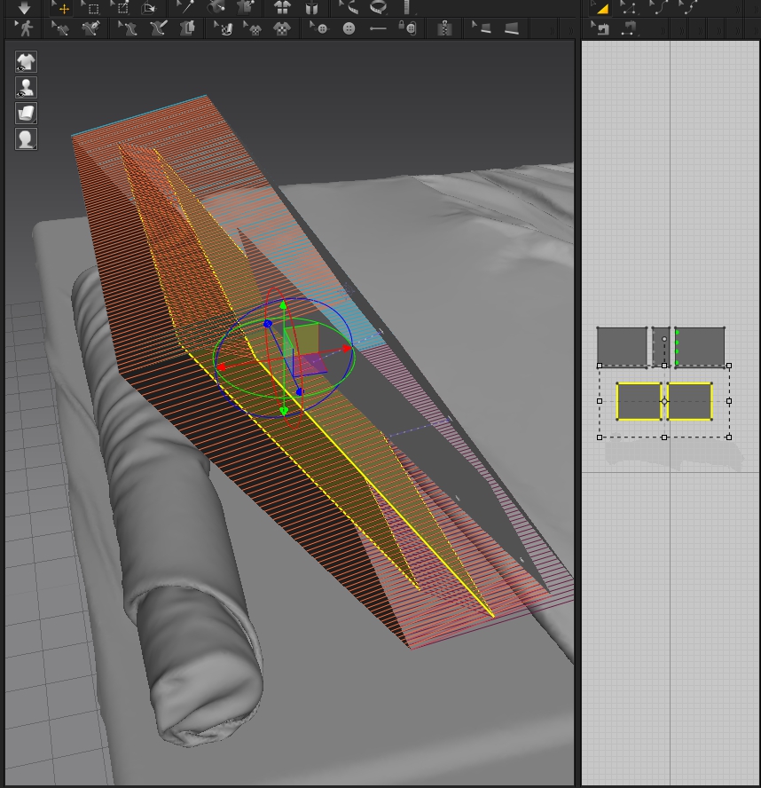

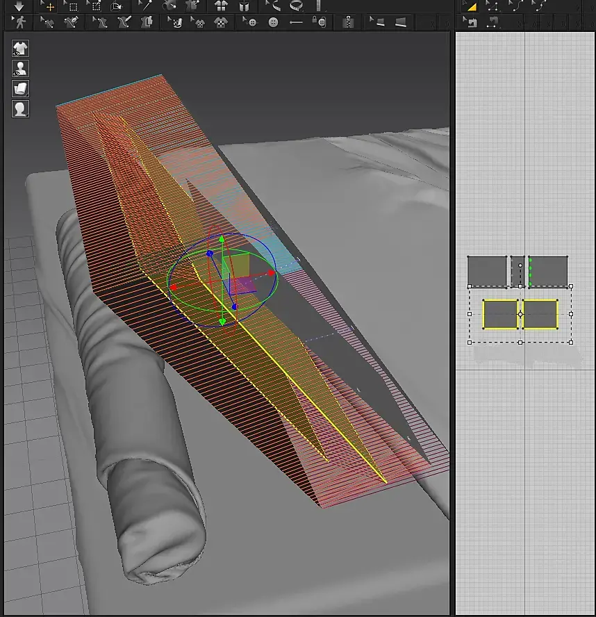

В оконцовке все это должно выглядеть вот так (для визуального различия желтым выделены паттерны наполнителя), а сам вид просимулированной подушки можно увидеть на скриншоте в 1 части:
