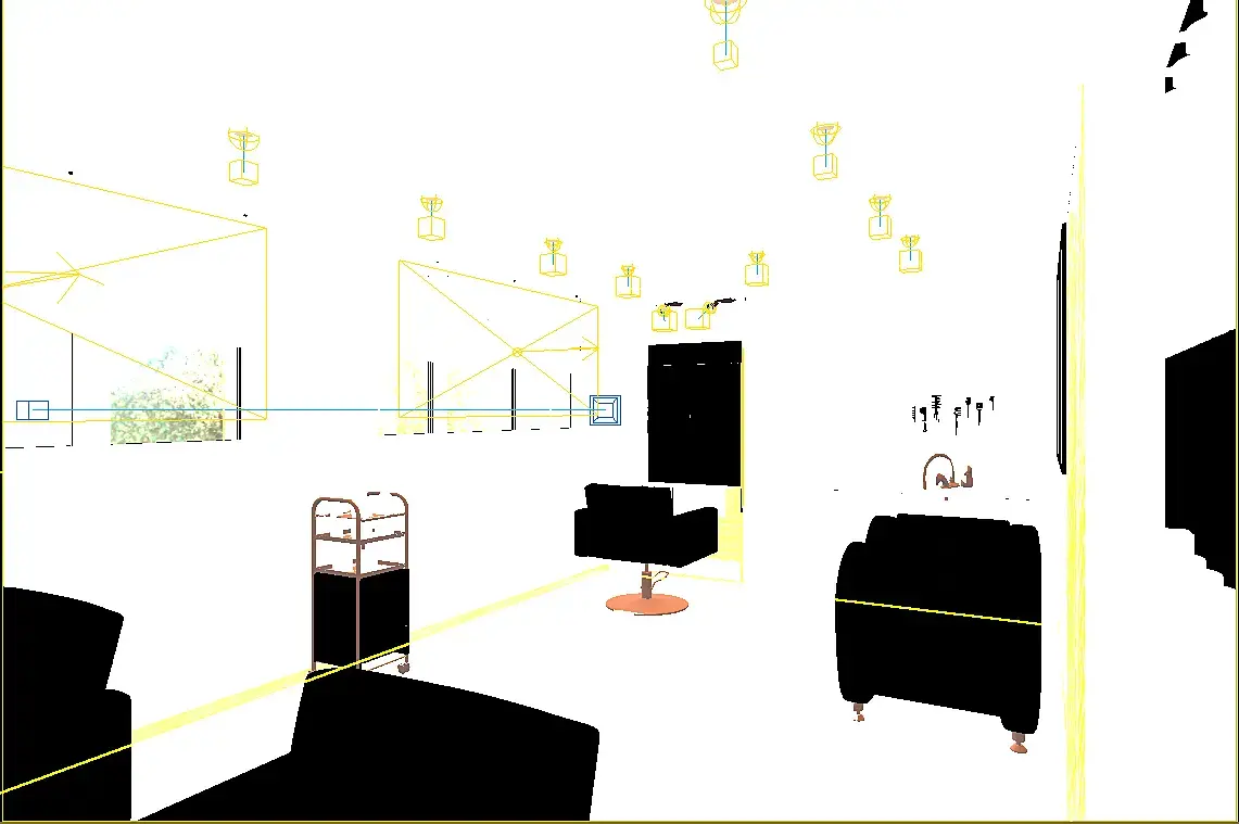

Здравствуйте! На днях обновился на 24 макс, установил vray, но вся сцена засвечена. Подскажите пожалуйста, как это пофиксить?
На сайте c 24.07.2023
Сообщений: 32
Экспозицию надо регулировать в PhysicalCamera или в самом V-ray.
На сайте c 19.02.2011
Сообщений: 4169
Речь про вьюпорт наверное. В настройках вьюпорта выбрать дефольтные источники, а не реальные
На сайте c 04.11.2019
Cпасибо огромное!

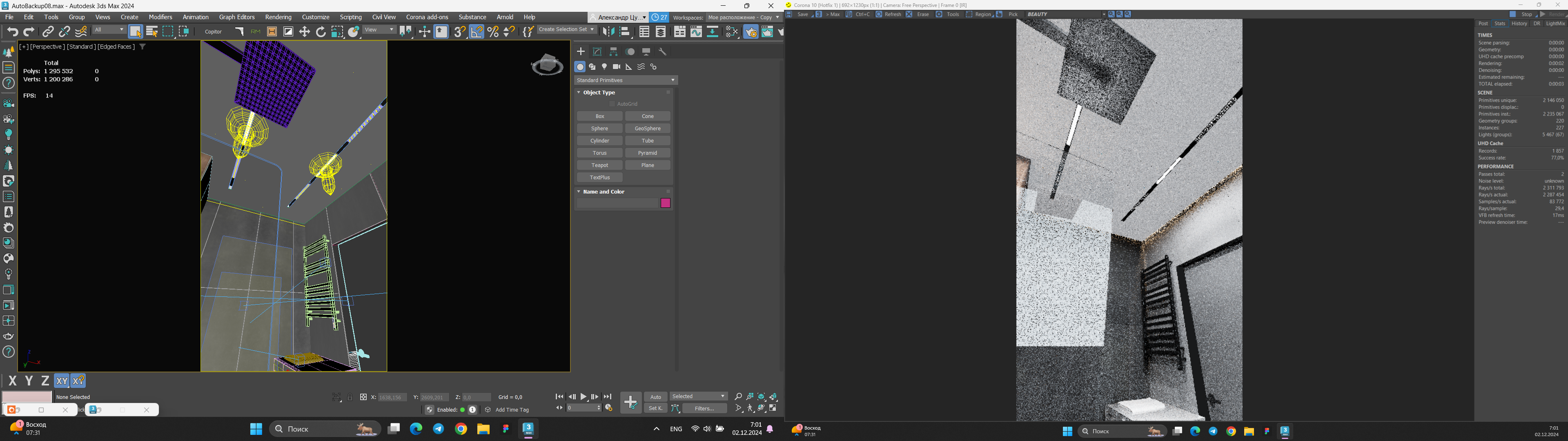

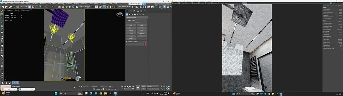

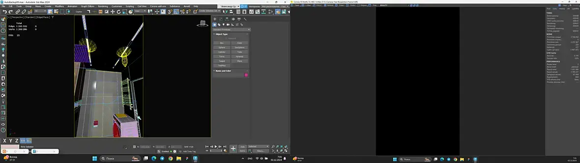

Всем привет! Я студент и только учусь. У меня установлен 3ds Max 2024 года и Corona 10. У меня есть вопрос: иногда возникает проблема, что картинка не рендерится, хотя, на первый взгляд, ей ничего не мешает. Ставлю камеру, запускаю интерактивный рендер, и появляется просто черный экран. Но если немного повернуть камеру под каким-то углом, то что-то начинает показываться. Или бывает, что запускаю интерактивный рендер и в перспективе ищу подходящее место для камеры — в какой-то момент всё отображается нормально, а потом снова черный экран. С чем это может быть связано?
Хотел показать вам примерно как это выглядит, но теперь вообще пропала картинка.
Это может быть от того что программа запущенно долгое время и пк не отдыхал условно?
Я уже с этим сталкивался и оно как-то само прошло.
Объекта нет перед камерой. В mtl override все работает
