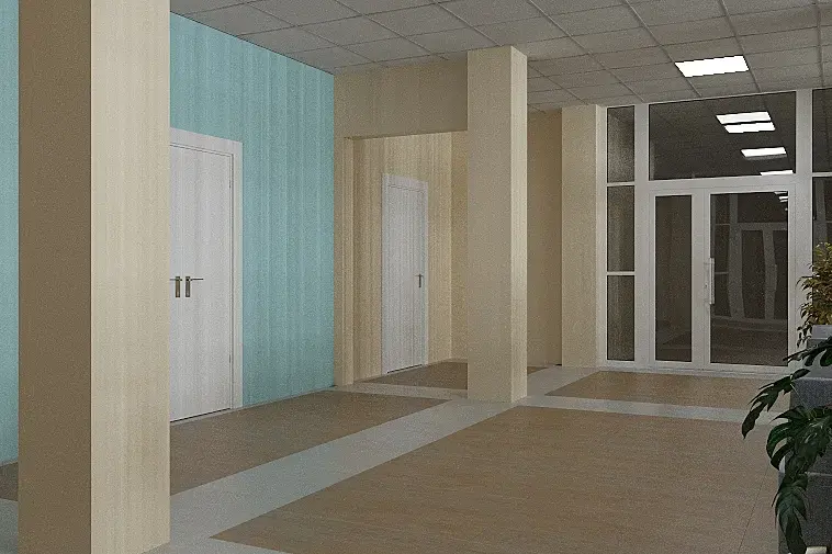

Не нашел на форуме ничего похожего. Странные полосы, как будто тени, ложатся на все поверхности в сцене. Перепробовал всё, что что только могло прийти на ум. Никогда такого не происходило, единственная что осталось - построить заново коробку, т.к. её строил не я. Но это от отчаяния, т.к. не вижу связи между этими вещами:(.

Vray? Если да, то какая версия?

А справа что за источник света у Вас? Полосы и на других поверхностях, так что заново моделирование стен не поможет. Похоже на тень или артефакты именно от источника, на его пути есть шторы, тюль, жалюзи или прочее, попробуйте убрать, еще рендер элемент Cessential_Direct неплохо бы увидеть.

Если это от энвайромента свет и он вдруг сделан картой HRDi - может давать такой эффект, если сцена не в начале координат, иногда помогает всё сдвинуть в центр. Или убрать HDRi совсем и включить CoronaSky.

справа корона скай, без солнца. пробовал hdri, фон натянут на трубу, галки принимать/отбрасывать тень сняты, если оставить только корона сайн, убив трубу с фоном - всё равно одно и то же(

перепробованы все известные мне сценарии свет. думаю, может это максовский глюк какой-то, т.к. коробка была сохранена другим человеком из 21 макса в 18-й. вообще, конечно это явно тень от чего-то, потому как на участках стены с акцентированным пятном света полосы пропадают. но вот от чего может быть эта тень...

А что на рендер элементе Direct, не пробовали? И если есть возможность, скиньте сцену без моделей, сложно так можно кучу вариантов перебирать.

и в директе всё в полоску. отправил ссылку на сцену.

может банально на диффузе текстура а вы не сделали нормальный маппинг, попробуйте отрендерить всё в однотонном сером материале без карт

Если есть порталы короновские, то может помочь их либо убрать либо немного сдвинуть. Можно попробовать отключить галку Adaptive light solver в настройках

Посмотрели, далеко ли геометрия от начала координат в сцене? Не увидел вашего ответа на эту рекомендацию.

Была когда то аналогичная проблема, решилось все тем, что передвинул всю геометрию в начало координат.

Как верно подметил Borka82, некоторые тени в сцене давали оконные рамы и перила за стеклянной перегородкой в соседнем помещении. Но все же количество и направление теней это полностью не объясняло.
А вот сдвиг всей сцены к началу координат по совету shvau4, xiruim и Leha Fokin проблему полностью решил. Даже не знаю, в чем здесь дело, т.к. всегда отодвигаю сцену от нулевых координат, чтобы при добавлении моделей они не прилетали прямо посреди помещения, и такого бага с полосами раньше замечено не было. Но это уже вопрос более глубоко разбирательства.

тут проблема в масштабе, единицах измерения и максе. Если числа координат становятся слишком большими, в какой-то момент макс дает сбой в виде вот таких глюков.

Так может, это у Вас МОНИТОР поПосит? по-моему - это так.Если серьезно, это не текстура и не тени.с вероятностью 96% уверен что дело в положение сцены относительно начала координат и\или единицах измерения и\или масштабе и\или и т.д. (вариантов много)
