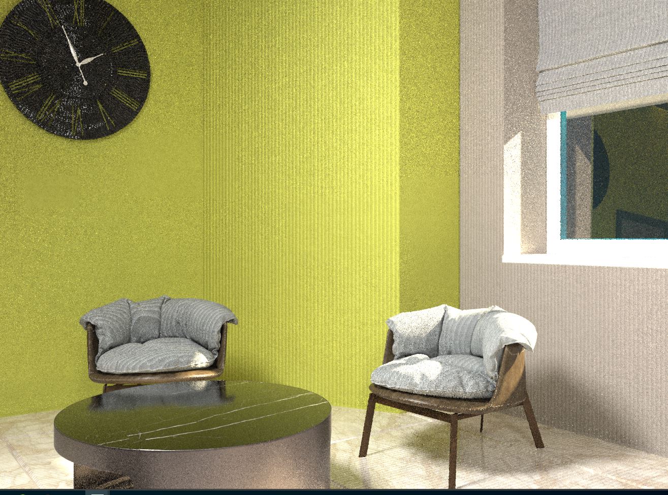

Всем привет, столкнулась с проблемой, если кто-то сталкивался с таким, подскажите, что делать
Помогаю знакомой с проектом, она скинула мне файл максовский, где стены уже были построены, я подгрузила мебель, включила интерактивный рендер и обнаружила рельефные полосы на объектах, никогда такого не было
Подумала, что у неё файл косячный, решила создать стены сама, выходит та же сама ерунда
Пробовала удалять мебель, думала, что косяк в ней, плэйнов за окном нет, читала, что из-за них могут быть глюки
Никогда прежде такого не было
Полосы и на плитке, и на стенах
Текстуры пробовала разные накладывать, итог один
Из-за чего такое может быть?
Всё, разобралась сама, причем сразу после того, как отправила сообщение выше. До этого сидела час и пыталась решить проблему. Но если вдруг кто-то тоже столкнулся с этим и при этом обладает такой же невнимательностью, как и я, то просто отключите у освещения все галочки в visibility...
