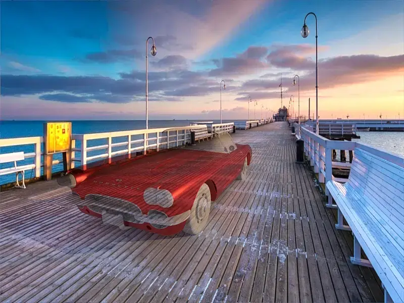

Всем привет. Осваиваю потихоньку vray. Не могу понять почему такое происходит? При добавлении environment получается полупрозрачные обьекты. Если рендерить без него то все норм. в чем проблема? Environment обычная картинка.
классический вопрос начинающих ))))
проблема как раз в том - что это обычная картинка - она прямо проецируется на автомобиль и прямо же и отражается. ПОменяй режим в матэдиторе у картинки вместо screen - сделай  сферу или цилиндр и всё встанет на места. Но картинку придётся менять на большую панорамную. В интернете их много.

ну да так работает) Но мне же нужна картинка на фоне. я же как бы хочу сделать так что машина стоит на пирсе. как мне это сделать тогда ? я просто настраивал Perspective Match.
Отрендерить так и сохранить png а потом в фотошопе добавить? или как?
Можно и так. А можно в environment макса поставить эту картинку в режиме screen, а в environment V-Ray в слоте отражений — в режиме сферы или цилиндра

да так намного лучше! спасибо большое) сори что может тупая тема) не разобрался...
