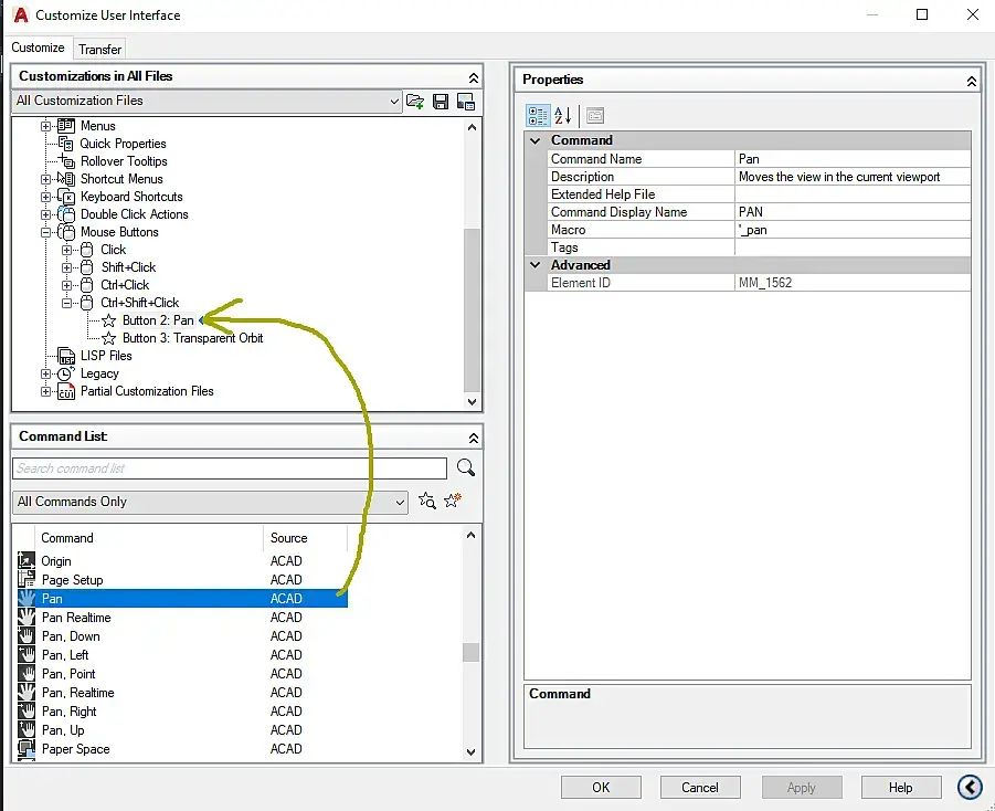

Сломалась центральная кнопка мыши, хочу поставить перемещение по листу Ctrl+Shift+ЛКМ, вращение- Ctrl+Alt+Shift+ЛКМ.
Как это сделать в 3ds Max- знаю, подскажите пожалуйста как это сделать в AutoCAD

команда   _CUI
вызывает cusomize interface - там есть и mouse buttins
но насколько это можно настроить - это надо пробовать и искать

В cusomize interface -> mouse buttins настройки только ЛКМ и ПКМ....
так вроде как раз то что тебе и нужно - колёсика же у тебя нет )))
заходишь в настройки кнопок и на нужной комбинации меняешь исполняемы макрос ( до этого находишь нужную команду и копируешь название макроса)
Даже немного не так - всё как обычно проще - выбираешь нужный пункт на комбинации клавиш и мышки и из нижнего окна интерфейса перетаскиваешь нужную команду на нужную кнопку.
Это не совсем удобно работает - но не совсем удобно работать и на сломанной мышке.

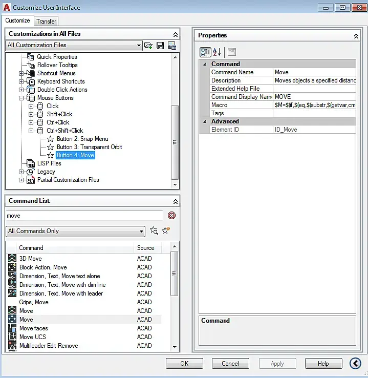

Согласен с вами- не удобно...
С настройкам- невыходит. Или я делаю что-то не так...

пока только так получается - садится на ПКМ
по любому костыли - неужели мышь нельзя поменять - в любом магазине, зачем так работать
