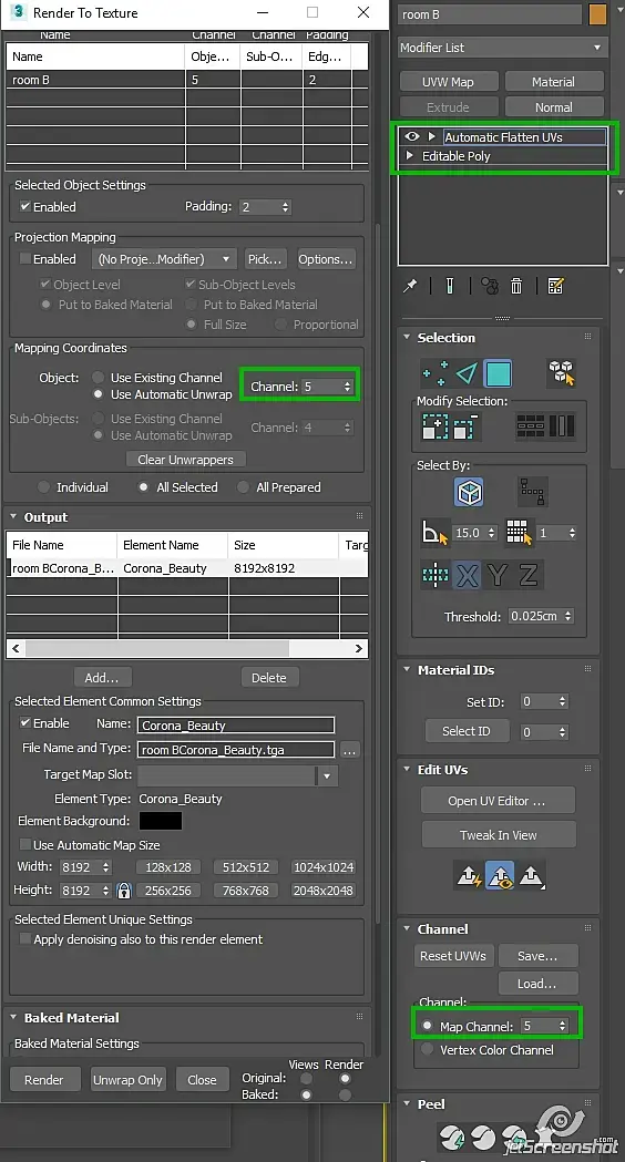

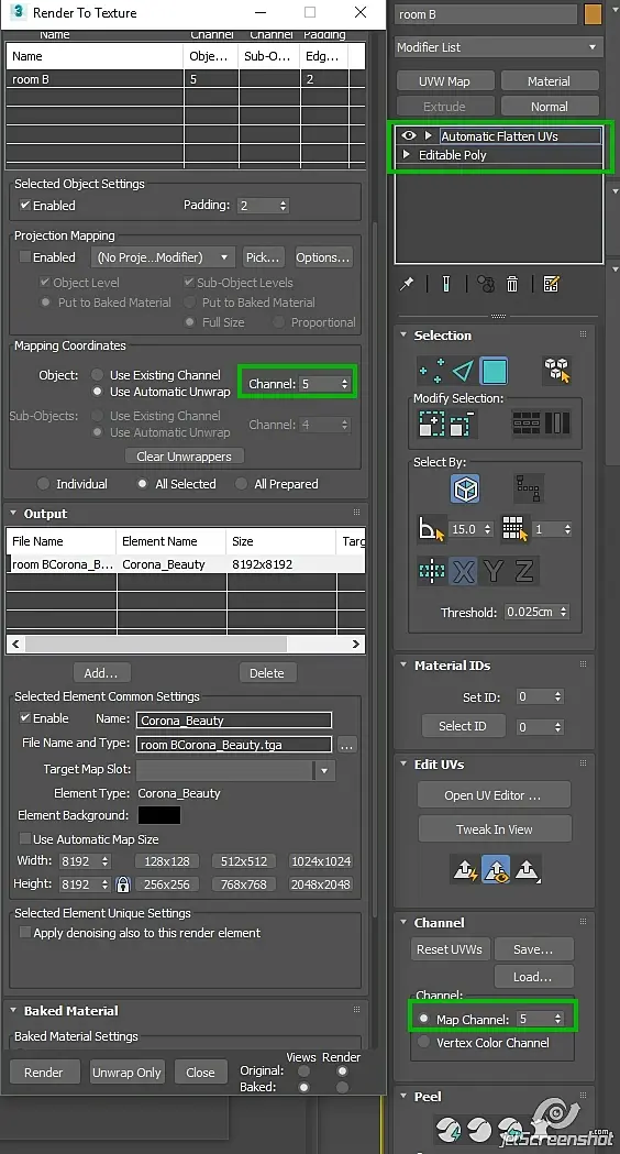

Столкнулся с проблемой, может кто подскажет как быть:Имеется запечёная текстура (render to texture) с channel 5 (модификатор Automatic Flatten UVs тоже Map Channel 5). После конвертации геометрии в Poly (модификатор автоматических развёрток коллапсится). Так вот как уже запечёную текстуру с Channel 5 переделать в Channel 1, не делая новую развёртку текстур?
надеюсь понятно описал проблему
