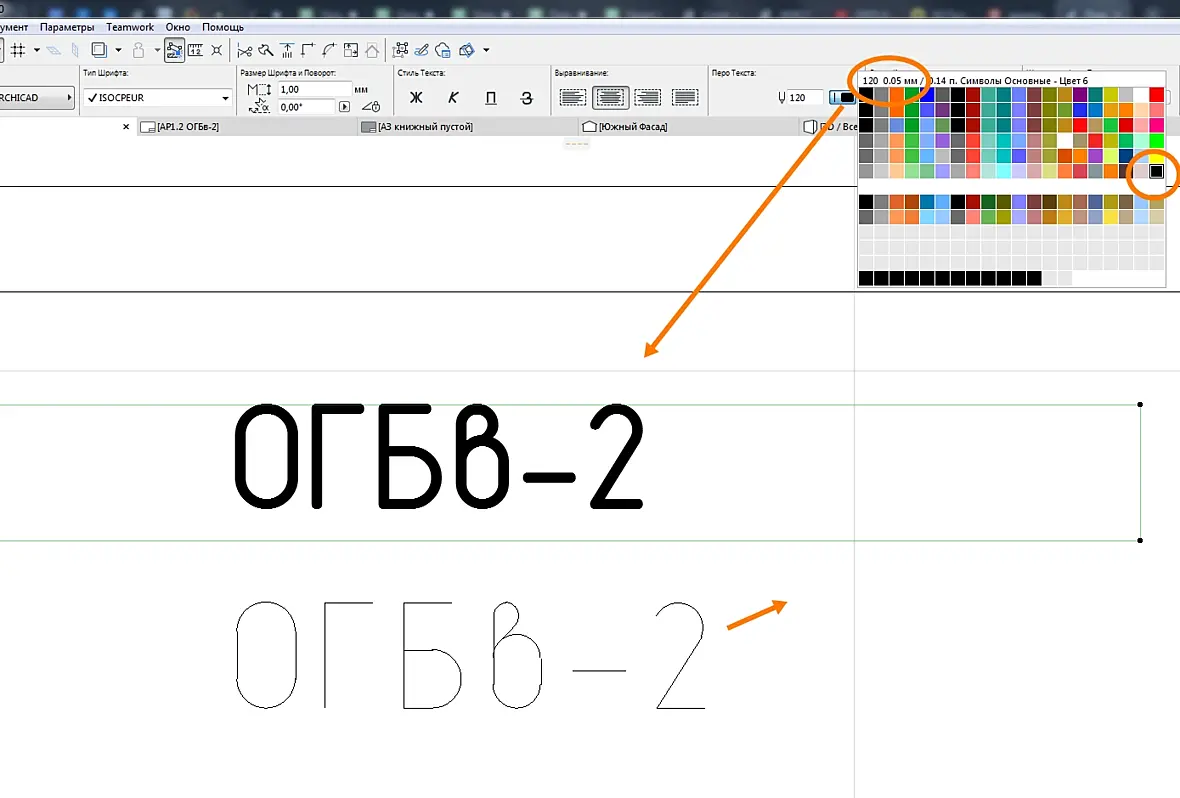

Здравствуйте, коллеги!
Не могу понять почему шрифт не реагирует на изменение толщины линии? Т.е. просто линии он меняет, а текст (шрифт) не меняет. Нижний тонкий текст - это простая линия (импорт из ПДФ), а не текст.
Это возможно?
