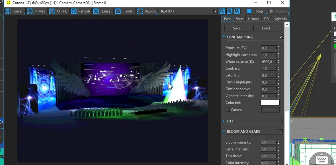

 Подскажите. Создала сцену
 Тот случай, когда человек создал реально сцену, а то все только и пишут, сцена слишком тяжёлая, или  сцена долго сохраняется .
На сайте c 28.09.2011
Сообщений: 786
Цитата e_zhadra_s:
Приветствую! Помогите пожалуйста. Подскажите. Создала сцену и свет таргет спот. Применила карту. В enviroment -effects-volume light применила еще pick light) и вот . Свет совсем яркий
хайлайт компрессию до 5-10. и экспозицию - вверх-вниз
ваще ее трогать не надо никада
На сайте c 20.02.2017
Сообщений: 1467
Ижевск
А чем тонмаппировать тогда?
На сайте c 16.04.2008
Сообщений: 3544
Цитата e_zhadra_s:
Свет совсем яркий
Изменить яркость ИС пробовали? И что с цветами, Вы там в gif рендерите?)
На сайте c 23.05.2011
Сообщений: 4827
ну ты меня удивляешь ну тонмапером конечно
