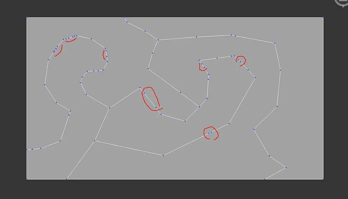

Друзья, почему образуются такие паразитные точки при cut?

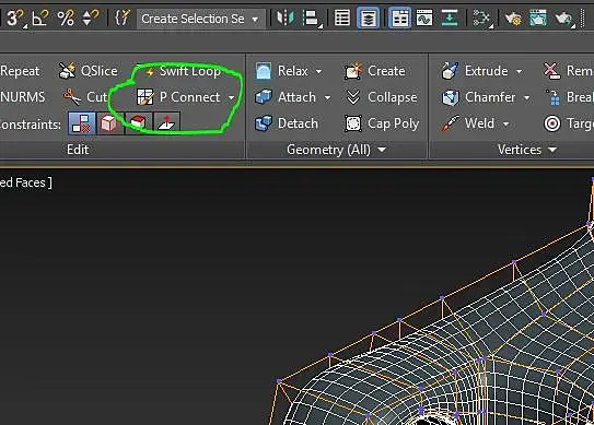

Попробуйте вместо Cut использовать инструмент Paint Connect
