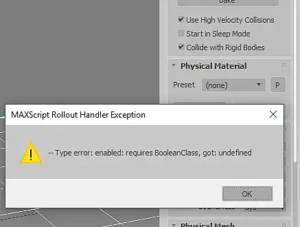

Всем привет, только начинаю возиться с Mass Fx, делаю по уроку, есть вопросы.
Исходные данные: небольшие объекты (5*5*5 мм) кидаю с небольшой (120 мм) высоты на плоскость,с деланную из кубика.
Делала по уроку, на объекты назначала dynamic... concave и далее по списку, на плоскость - box или concave, static
Когда выделяю объекты, чтобы сгенерировать падение, выдается вот такая ошибка:
В чем может быть косяк? Такая ошибка вылазит в 16-м и 18-м максе
