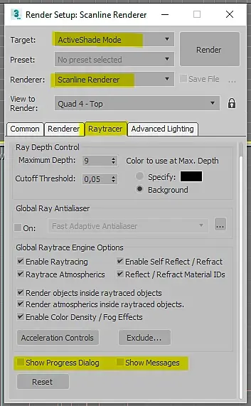

Quote:
Я рисовал комнату и все было в норме, но потом я вставил несколько моделей не своих и при рендере стало появляться окошко Raytrace Messages, при этом существенно замедляется сам рендер ((((
Я предполагаю, что это какойто материал использует этот Raytrace, но как его найти и отключить не знаю((( Если кто в курсе - подскажите...
render setup-вкладка common-assign renderer - выбери default scanline render - вкладка raytracer - сними флажок с Show massages.

Цитата анастасия-скурихина:
Если с материаломи все в порядке, можно просто в углу левом нижнем, где розовое поле написать (RaytraceGlobalSettings()).showMessages = false и enter
Спасибо, помогло!
Вот это помогло. Спасибо!

На сайте c 19.08.2014
На сайте автодеск есть решение - просто снять галочку для показа Raytrace message box
а как ее найти  - на картинке ниже
