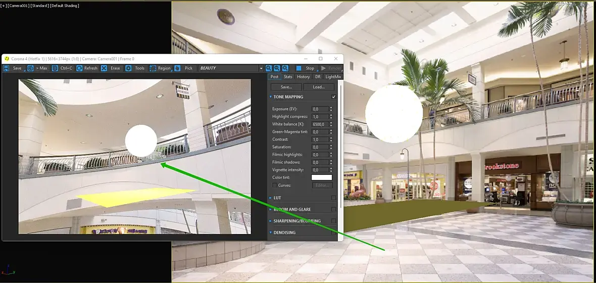

Привет. Что делаю не так? Perspective Match
Затаскиваю картинку в окно перспективы. Устанавливаю размер. Ctrl + C камера... но рендерит очень близко. Нет рендера чтобы фоном была моя картинка...
Справа как должно, в окошке рендера как выходит...
Сообщений: 4832
Шифт-ф?
