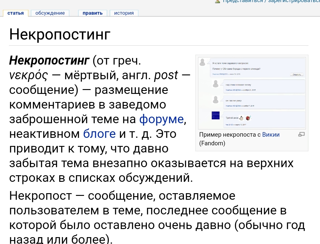

что за язык такой новый... некропостер, при чем тут тильда...и архикад

Да вот как раз старый, ...не помню от куда пошло, то ли с удафф то ли с лукморья)

понятное дело что это уже ответ не автору , а тем кто также как и я забрел сюда в поиске решения проблемы.......... смысл насмешки не улавливаю, предлагаю закончить на этом
