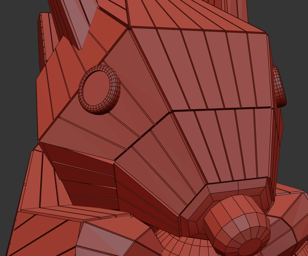

Просто смоделировать простую форму из плоскостей, Convert>Editable mesh>выделить все плоскости>Explode. Назначить Floor generator одну пллоскость и настроить, скопировать FG, paste на все остальные плоскости, покрутить. Хотя, если не нужно геометрией обязательно, то кончно CoronaTilesMap или у V-Ray тоже самое.
 Есть "более мудренный" способ, с созданием развертки и модификаторм кожи(Skin) и Morph, если вам нужно сделать "конусообразные" элементы, почитайте уроки или посмотрите, их полно.

а
тут просто планки коннектом двух ребер сделаны.

ребят, всем спасибо за советы! текстура бы не решила проблему. Нужно понимание сколько планочек будет в итоге, какого будут размера и формы, чтобы нарезать на станке для сборки модели вживую. Floorgen tools хорошо для этого подошёл
