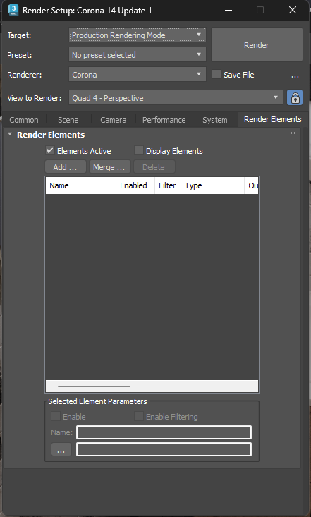

В сцене самые обычные настройки рендера как всегда использовал и проблем не было, но вдруг в этой сцене не хочет денойзить, то есть рендер завершается и денойза нет, хотя он включен. Рендер элементы я не использовал. Впервые столкнулся с такой фигнёй. Пробовал и короновский денойзер и интеловский.

Ты опытный коронщик, но на правах " а вдруг", ты там продакшен апскейлинг случаем галку не тукнул ?

Нет, эта опция выключена и я честно говоря даже не знал про неё, делал в стейбле, банане или топазе)) Короновский апскейлер хорош?
Интеловский пишет, что "Out of memory". На других сценах пробовали, на которых ранее работал?

Я пробовал и обычный короновский денойзер и тоже не хотел делать. Видимо это один из тех рандомных глюков необъяснимых которые сбросом настроек проще решить, чем выяснять реальную причину. Иногда случается рандомная дичь.
