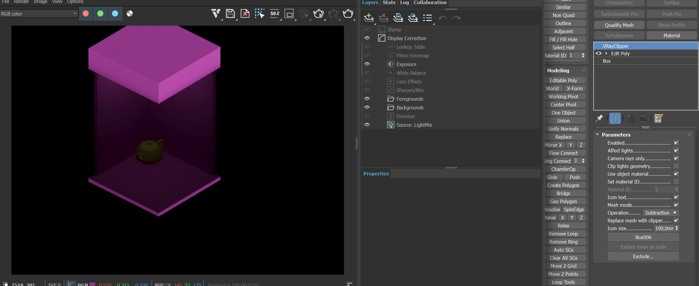

Думал можно слайсом сделать , дак в короне он опять "недоделаный" какой то, свет снаружи пропускать в комнату будет .   То ли дело вирей ))
куча настроек слайсера

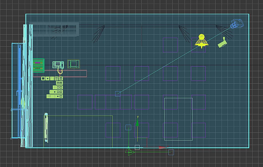

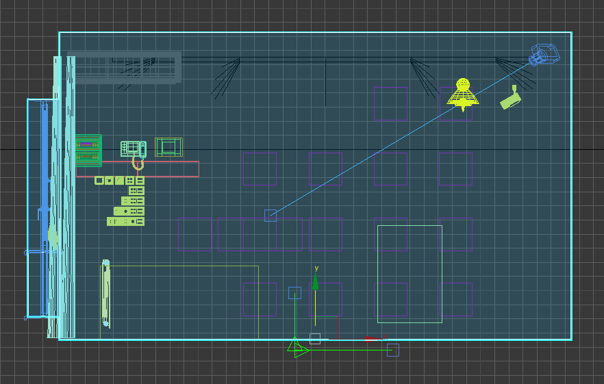

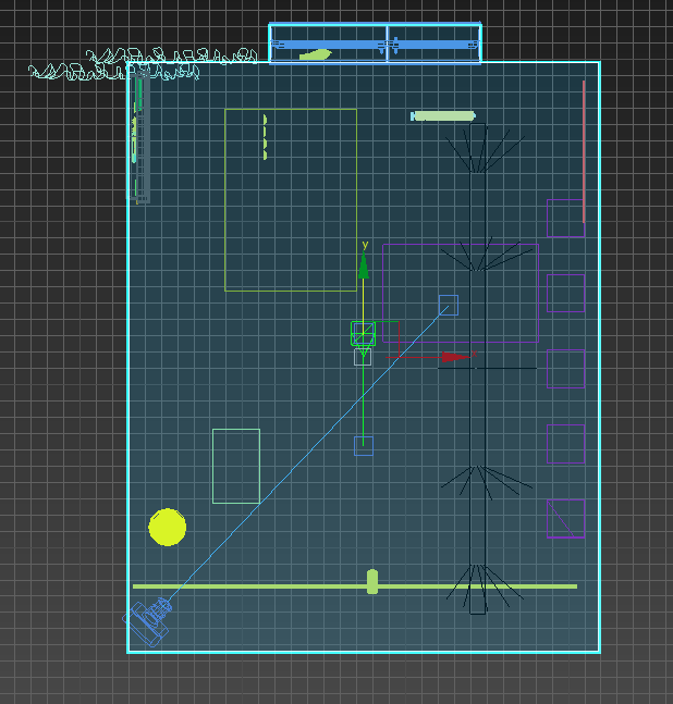

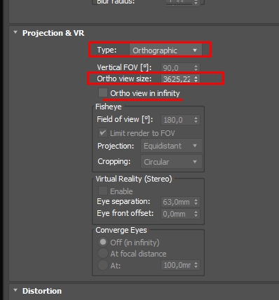

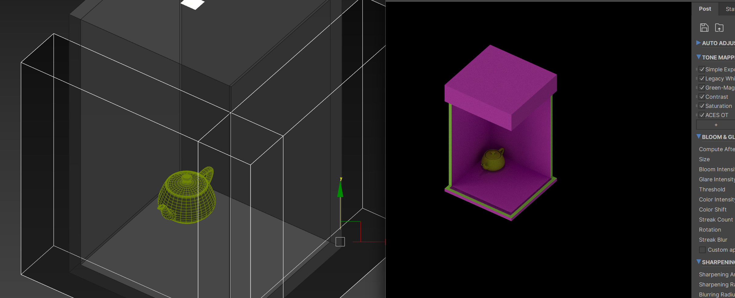

i_voodoo, в интерактиве потренируйся, в целом ты верно делаешь все.
Корона камера должна быть в режиме орто.
Точка расположения камеры должна быть внутри интерьера, чаще всего. во вьюпорте тебе не будет видно фактического кадра, но в режиме wireframe плюс минус можно сориентироваться.
view size  позволяет сделать "угол зрения" больше или меньше, тк расстояние от обьектов зачастую не поменять в широком диапазоне.
плоскость вида режет объекты, поэтому очень близко не пододвигай к предметам, играйся расстоянием и "углом".
галка инфинити обычно отжата, тк нам не надо в такой задаче захватывать то, что за камерой

to Medonozza  о это уже интересней вечером буду пробовать, может и раньше получится. Если это твой рендер то схема должна работать, спс!

to Medonozza - а вот этот метод действительно мне помог! Да, оказывается я был в шаге от нужного результата. Что удивительно - да, во вьюпорте творится реальная хрень, а настраивать надо через интерактив! Офигеть, такого я от Макса не ожидал. Логичная и выверенная программа в этом аспекте - повела себя мягко говоря странно. Ладно пофиг, главное получилось и довольно легко. Так что комрад Medonozza красавчик, прояснил сей мутный вопрос!

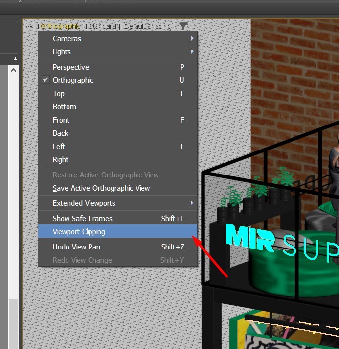

Сообщений: 4787
вы бы показали в чем проблема, во вьюпорте тоже есть клиппинг, а проблемы обычно возникают когда масштаб в сцене выставлен неверный, то есть вьюпорт работает не с той точностью с какой сцена построена. ладно раз решили уже

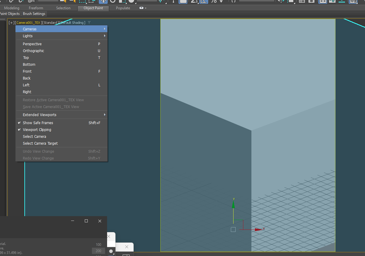

На сайте c 08.10.2015
Сообщений: 46
Чисто ради интереса
тыкнул клиппитнг - не полегчало
вот что во вьюпорте - это бокс вид с угла - ну думаю понятно
самое интересное, что камера внутри
В общем проблема да, решена. Но неожиданно для Макса так мозг грузить...)
