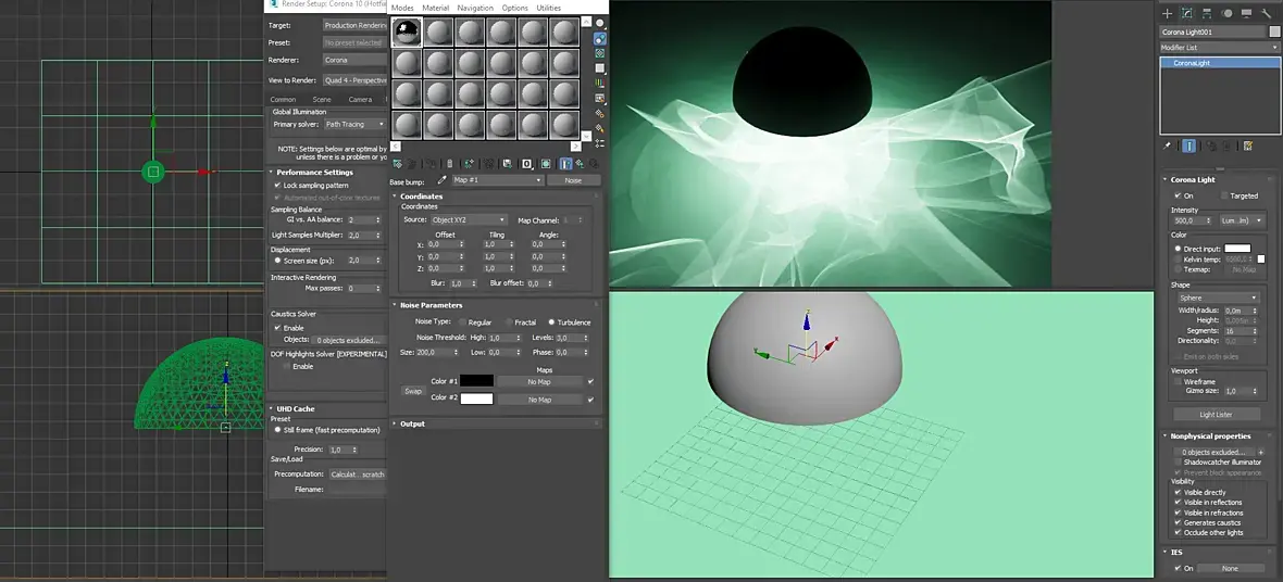

Привет!
Возможно вот так, а дальше делай тонкую настройку. Меньше источник света - резче каустики. На моём примере настройки бампа и светимости источника света даны для диаметра зеркала 10 см.
Ну и как уже коллеги написали - оно тебе так зашумит сцену, что считаться будет в 10 раз дольше и можно зафакапить проект. Так что если ты настроен на это всерьёз, то лучше подготовиться к подобному исходу и... спилить мушку.

Это уже похоже. Я думал Caustic solver работает только с материалами, в которых эта галка есть (рефрактивные). Завтра потестирую
