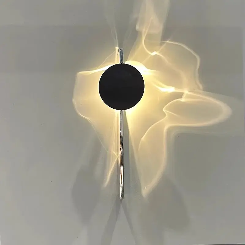

Помогите добиться такого эффекта
На сайте c 17.12.2012
Сообщений: 146
Луганск
Помогите добиться такого эффекта на стене в Corona. В оригинальном светильнике на тарелочку светит маленький мощный диодный источник света. А на тарелочке полированный зеркальны диск с выпуклостями рандомными. Сделал с нойзом диск зеркальный, направил на него ИС, но световой след на стене все равно равномерно размытый

Спасибо, кто ответил. Я хотел именно отражения как в оригинале, а не фейк. Проекция карты, это все же как статичная  штука. А у оригинального светильника отражения меняются, так как источник света не подвижен, а меняется угол криволинейного зеркала.

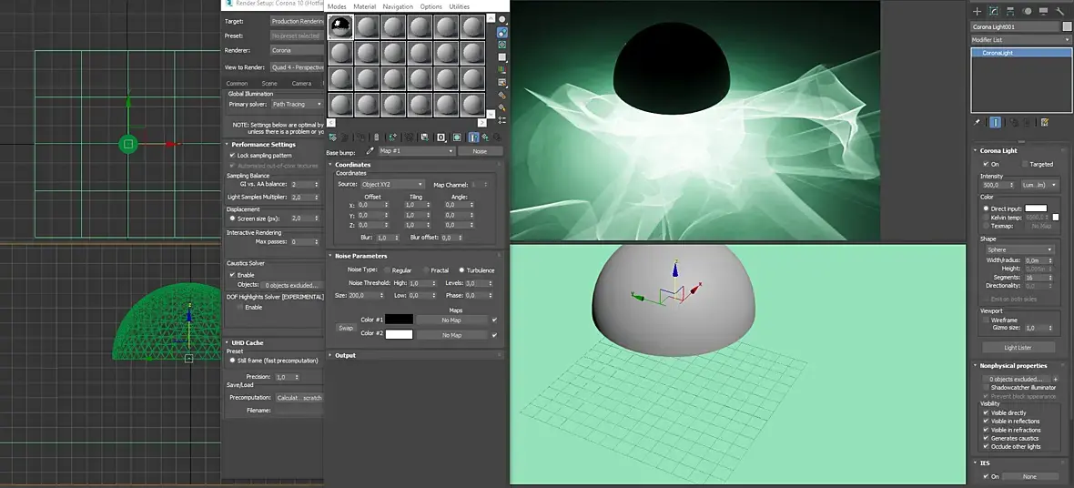

Возможно вот так, а дальше делай тонкую настройку. Меньше источник света - резче каустики. На моём примере настройки бампа и светимости источника света даны для диаметра зеркала 10 см.
Ну и как уже коллеги написали - оно тебе так зашумит сцену, что считаться будет в 10 раз дольше и можно зафакапить проект. Так что если ты настроен на это всерьёз, то лучше подготовиться к подобному исходу и... спилить мушку.

Все выше ответившие, включая Вас, не поняли что я хочу. У меня нет стекол и каустики стекла/жидкости ( У меня полутехнический "проект" с диодом и кривым зеркалом. Спасибо, все равно

Это уже похоже. Я думал Caustic solver работает только с материалами, в которых эта галка есть (рефрактивные). Завтра потестирую
