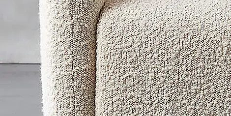

Всем Доброго времени суток! Ребят подскажите как сделать эффект вот такой ткани? Пробовал бамп и дисплейс, но как то получается нереалистично, как из глины. Хочется имеено эфеект таких выступающих шерстянных катышек. Заранне спасибо!

мультискаттером/corona-скаттером раскидать катышки

почему как из глины? фаллоф настроили?

да, тут именно материал ткани надо настраивать, иначе и скаттер не поможет

Эти катышки они в реальности пропускают свет, а когда делаю через диспрэйсмент, они просто выдавливаются.

делайте блендом. двумя материалами.
с маской прозрачности кружков ( они должны иметь мягкие края) и дисплейсом- она же.
и фаллоф тоже нужен в обеих материалах.
зы. хотя- также киньте чб фаллоф в опасити мап материала катышков..будет полупрозрачность на краях.
Да нормально дисплейсом/бампом получается. Возможно просто текстура не та (пофотошопь именно с референсной модели - и всё должно получиться)

в основном надо бамп/дисплейс настраивать + саму текстуру близкую к референсу. Танцы со скаттерами лишние, только если нужен супер клоузап можно попробовать...

Это называется букле, тут полно моделей с такой тканью.
