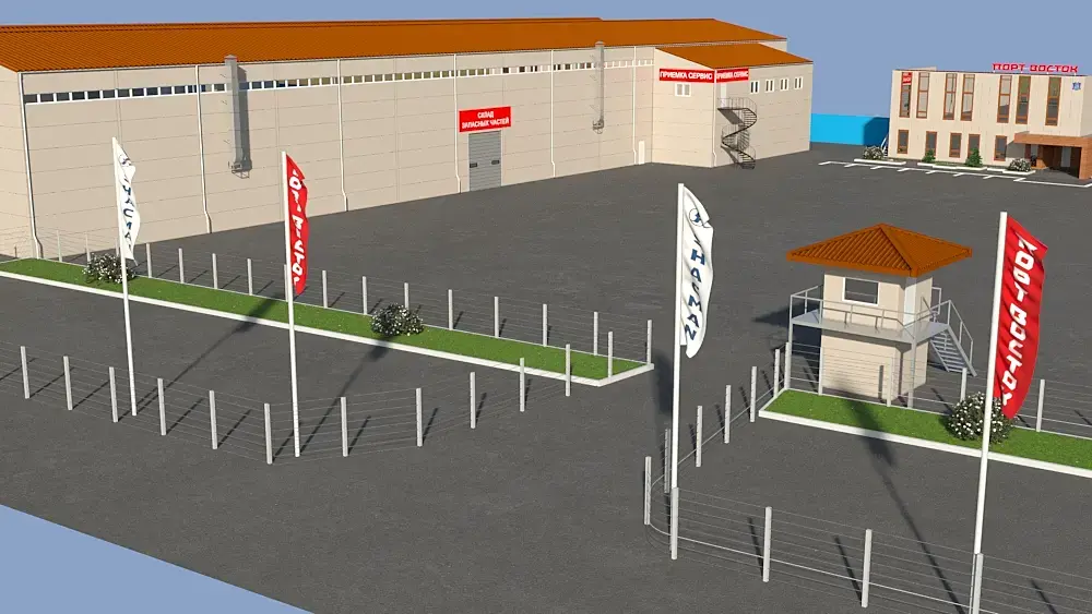

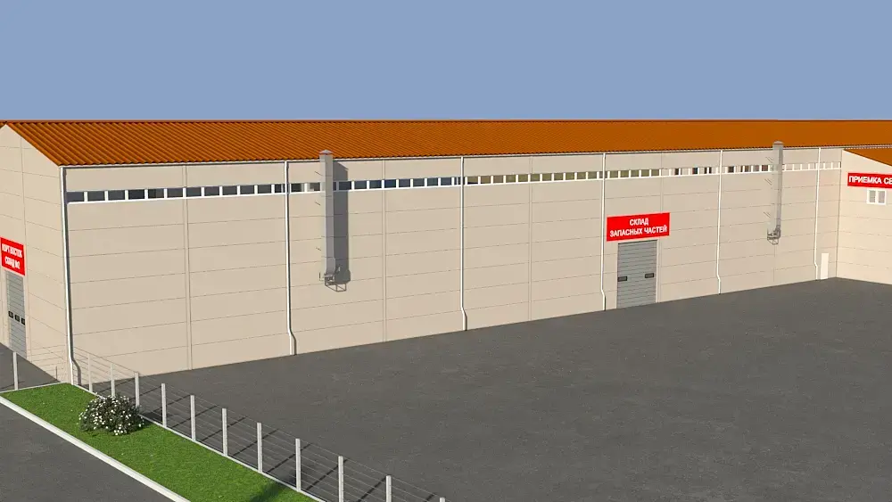

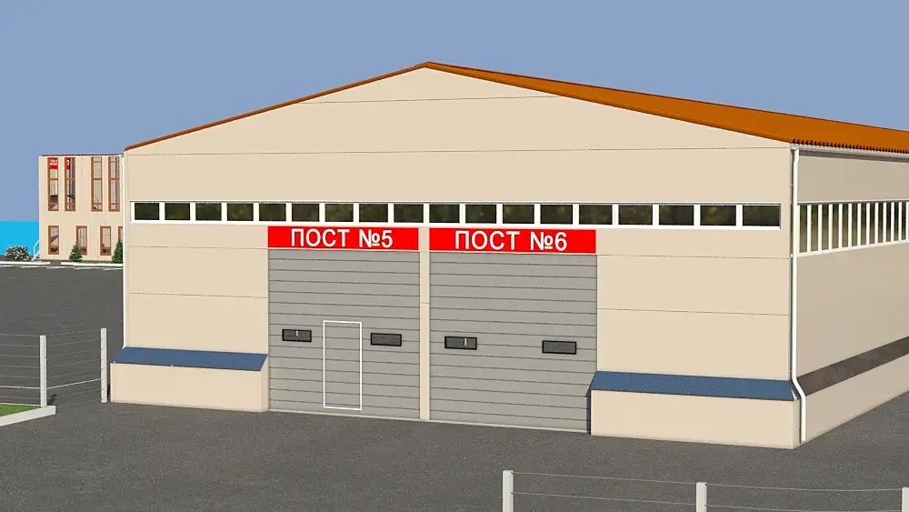

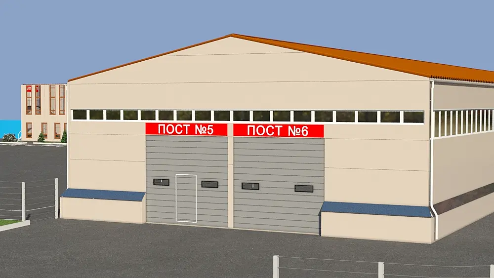

Помогите доработать проект.
На сайте c 11.03.2019
Сообщений: 856
Санкт-Петербург / Ереван
Мне не нравится как у меня получилось.. Я бы себе поставил 3, по 5 бальной шкале.
Речь про то, как выглядят материалы, и картинка в целом. Как будто дешевая компьютерная игра, нет реализма...нет красивой картинки.
Помогите, пожалуйста, в какую сторону копать...
То что я планирую доработать:
1) Забор вокруг территории более реалистичный.
2) Добавить небо с облаками
3) Заполнить территорию машинами
Но мне все равно не нравится ни асфальт, ни материалы зданий. Все как-то дешево.
Сообщений: 3807
Зимние рендеры норм.
На сайте c 11.11.2016
Сообщений: 656
Внутренний мир
Это из разряда того опыта который нарабатывается годами, более тут сказать нечего, есть фотографии делайте как на них чтобы было реалистично, не могете настроитить материал учите уроки. С чего начать скажу. Сделайте сначала всю модель, добавте авто, детальное окружение перед и за забором ибо там пустота, либо выбирайте ракурс чтобы пустоты не было видно, чуть выше как на ваших фотографиях. Прорабатывайте модель детально. Затем как сцена будет наполнена через галочку в настойках назначте на всю сцену один материал, белый. и начинайте настраивать освещение, в данном случае size солнца можно поднять 8-12 потому что свет немного рассеяный. После того как общий свет будет настроен прорабатывается материалы, по математическому закону от общего к частному. Как настраивать реалистично асфальт ищите уроки, используйте distance_map, corona layer mtl и т.д.
На сайте c 13.06.2014
Сообщений: 58
Бишкек
Ахахах. Мне тоже зимние рендеры понравились. Очень естественно выглядят))
На сайте c 08.12.2009
Сообщений: 657
Воронеж
Для начала поставьте необходимое количество камер с человеческого ракурса и дальше наполняйте сцену необходимыми деталями и свет под ракурс поставьте. Можно рефы накачать с ЧЕЛОВЕЧЕСКОГО ракурса и какие-то элементы добавить оттуда и будет норм. Шедевра не будет так как основная модель промздание.
Сообщений: 4835
Вот, лучшая подача ангара, которую я видел.
https://3ddd.ru/galleries/gallery/industrial_building_1
На сайте c 01.09.2014
Сообщений: 582
Планета
Странно хотеть большого при отсутствии всего кроме модели. Отражения и все такое. Еще бы неплохо добавить здания которые окружают объект, если есть"птичка" хотя если нет тоже добавить. Людишек всяких разных.

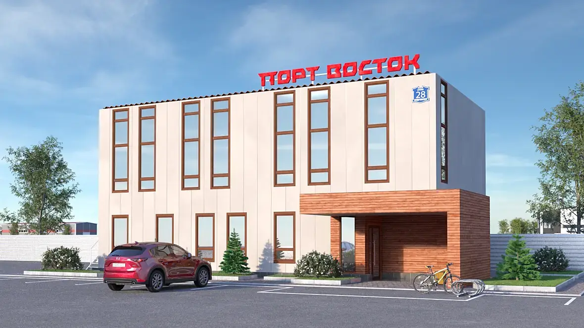

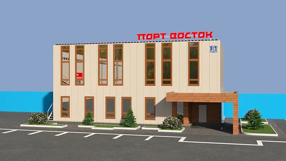

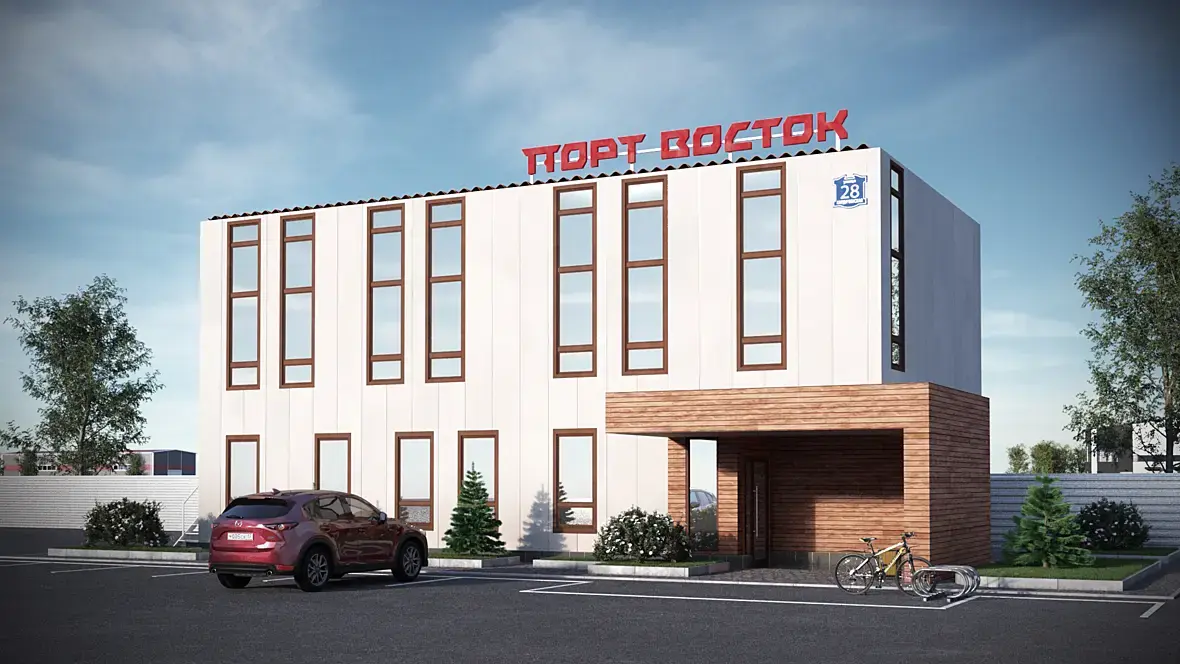

Вот что получилось к текущему моменту. Подскажите, что еще могу подправить чтобы лучше смотрелось?
Сообщений: 4033
чем вы освещаете? какая цветовая температура?
вообще что-то странное с материалами (они не реальные), и с пропорциями. неприятные отличия в геометрии
На сайте c 29.05.2015
Сообщений: 1593
О мой велик) Уже лучше)
Сообщений: 856
с тебя совет)
Сообщений: 1593

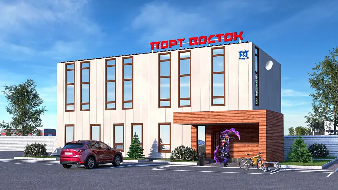

Я бы добавил виньетку на 1 и убрал сатурацию на -0,1 и темнее асфальт будет лучше) А ну и контаст 6  или 7
Вот я в фотошопе покрутил, но все это можно в короне сразу сделать, так проще)
На сайте c 09.08.2012
Сообщений: 147
1. Материалы. Фасады, дерево, дорога, поработайте с декалями на переднем плане дороги.
Возьмите нормальные материалы из Quixel Bridge.
2. Отражение в окнах. Если сверху в отражение неба еще можно поверить, то нижняя часть отражения очень ненастоящее. Проработайте передний план для отражения.
3. Найдите в нете референс похожего ракурса здания. Попробуйте подогнать вашу картинку к детализации референса.
4. Зелень. Не хватает проработки зелени, как в деревьях, так и в самой траве.
5. Крыша здания это что-то)) Нужно её смоделировать по нормальному, со всеми выступами (если так конечно черепица). Тоже самое почти и у кровли входной группы.
6. Освещение. Поиграйтесь с картами hdri и попробуйте разные варианты времени освещения, от утреннего до вечернего. Если понравится вечер, то добавьте группы света в окна и элементы декора как на внутренней части окна, так и на стенках внутри интерьера. Что бы это выглядело более правдиво.
На сайте c 09.01.2009
Сообщений: 2980
- стерильный асфальт - он не бывает таким, даже, когда только положили, да и цвет вообще ненастоящий;
- материалы облицовки - не поверю, что они совершенно матовые и не делают отражения;
- потратьте 300 рублей, купите модели нормальных кустов и деревьев;
- самое неестественное здесь - свет! Абсолютно искусственный! Какая необходимость направлять "солнце" на фасад здания? Если нет теней от деревьев, то лучше этого не делать;
- ну и небо вообще неинтересное ни по облакам, ни по цвету.
Единственное, что хорошего на картинке - это велик!

HelloSPB, вот хорошая HDRI-ка для экстерьера, если нужен прям вот такой яркий солнечный свет, у нее и небо нормальное будет, и деревья на бэке за забором хорошо получатся, а то как-то прям печально на заднем фоне все.
На сайте c 16.01.2023
Сообщений: 43
Так получше будет, поживее так сказать.
-можно добавить мелочевки мелких элементов
- освещением поиграться, как выше писали
- и текстуры на здании получше
Будет нормально. Успехов вам!
Сообщений: 7078
А я это... старые песни о главном... )
На мой взгляд, прежде чем выдумывать экстерьер из головы, лучше взять реальное фото и смоделить его максимально близко к оригиналу. Проделав это упражнение несколько раз, появится понимание как выглядит асфальт, какой бывает свет, какие тени, как отражают материалы и прочее.
Ну либо, если уж хочется именно свое, то для каждого объекта подготовить фотореференсы, на которые и опираться в работе с материалами
На сайте c 16.02.2017
Сообщений: 168
Окна второго этажа не оставили места для конструкций кровли. Добавляют нереальности.
Сообщений: 856
вроде сделал по референсу
