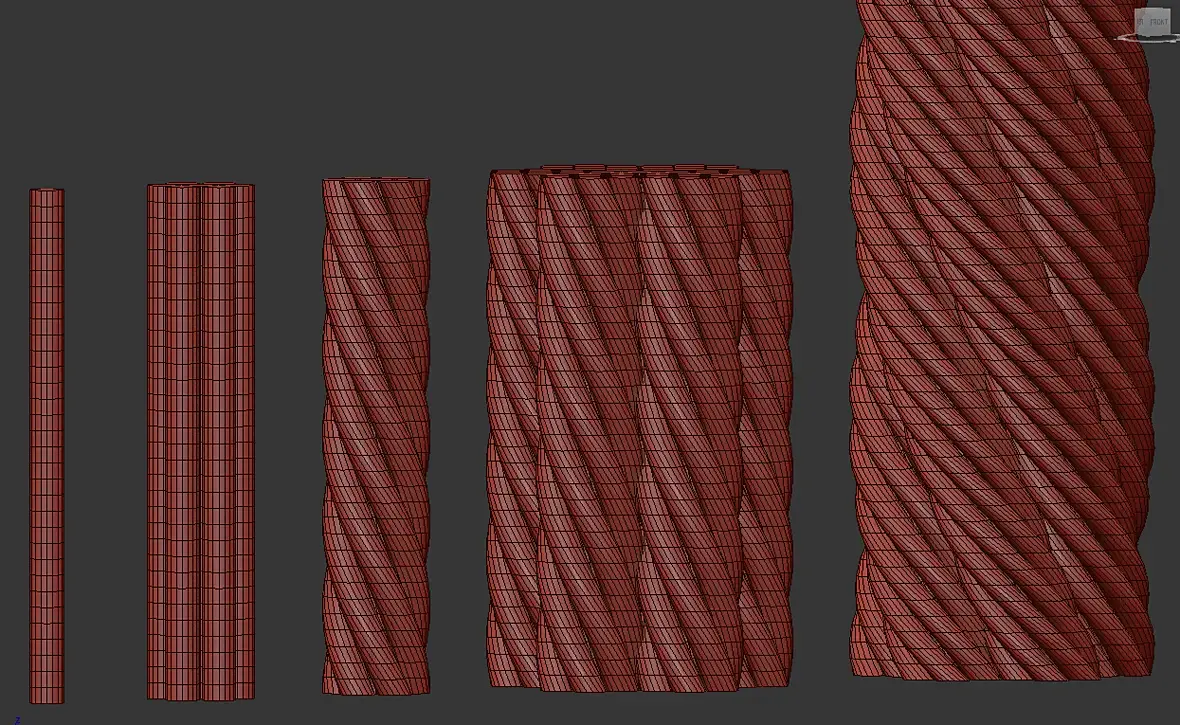

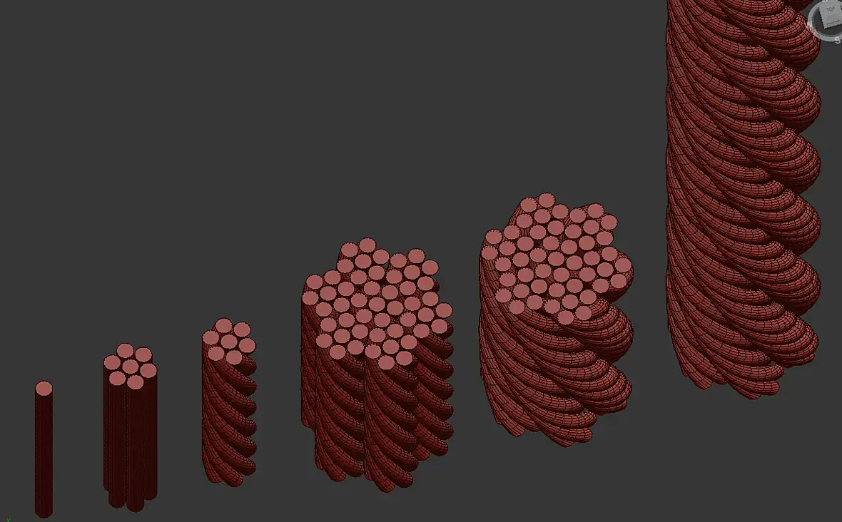

создаете цилиндр. Высота - длина провода. Не забываем добавить вертикальных сегментов. В идеале - квадратные полигоны, но не обязательно, можно вытянутые, но не сильно. Копируем 6 раз его в виде ромашки (на виде сверху). Переводим центральный в поли и аттачим к нему остальные. Обязательно аттачить к центральному чтобы пивот был в центре. Модификатором Twist закручиваем все это вокруг центра на нужный угол. то что получилось - переводим в поли. Снова копируем эту "кучку" 6 раз  и повторяем вышесделанное - аттачим к центральному, модификатор Twist.
Можно ориентироваться по срезу на вашем фото. Угол поворота у Twist делайте кратным 60 гр. тогда сделанный кусочек провода можно размножать и они будут хорошо стыковаться друг с другом.

Супер, благодарю. Моя ошибка в похожем методе изначально была - attach не к центральному объекту.
