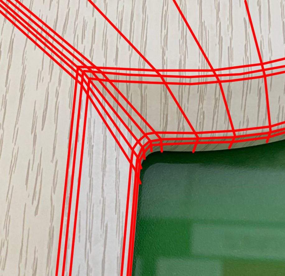

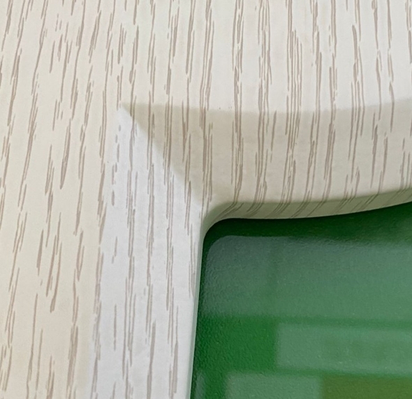

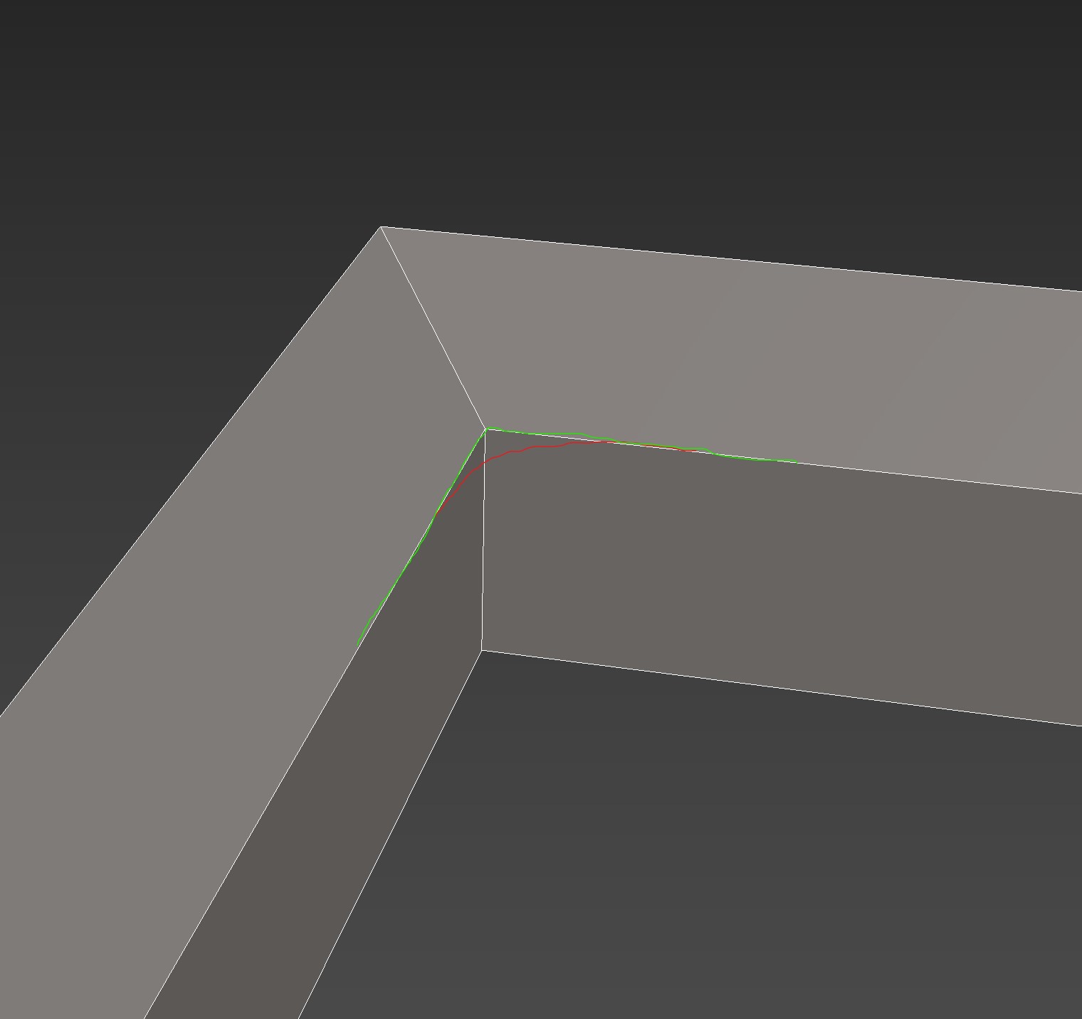

Есть кухонный фасад, делаю к нему филенку через Sweep или Bevel Profile. Прикреплю, фото и скриншоты для лучшего понимания. Проблема у меня в том, что внешний край с прямым углом под 90, внутренний со скруглением. Как это сделать правильно не ломая геометрию?*красным отмечен внутренний радиус, если по внутреннему ребру сделать Chamfer, что будет не совсем корректно. *pзеленым отмечена грань, на которую тоже нужно будет наложить Camfer.

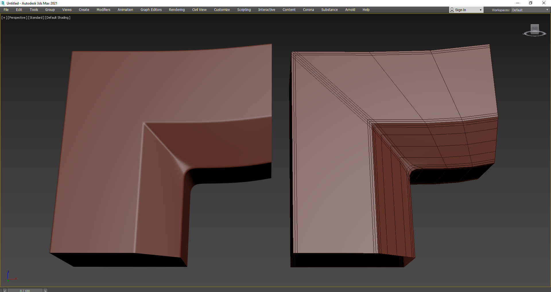

Примерно так.

pulatov3d до внутреннего радиуса, он должен быть с двумя гранями, как в профиле

Просто базовое моделирование. На словах не смогу просто объяснить. Посмотрите на топалогию и попробуйте повторить у себя удобными способами.

pulatov3d Спасибо большое, очень познавательно) у меня другой подход был)
