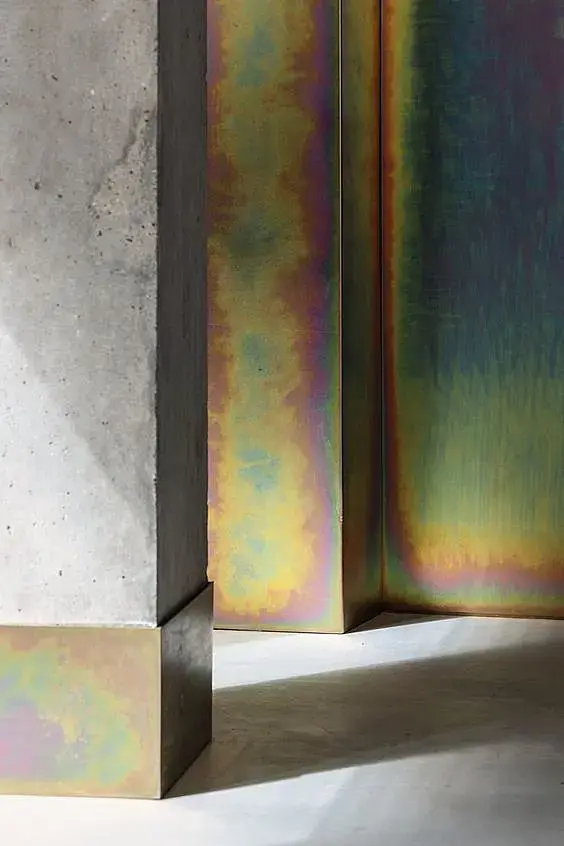

Всем привет! Подскажите, как правильно назвать данный материал? (Радужная нержавейка, называю это я) Кто знает, где можно изготовить?
Сообщений: 17181
Это называется побежалость металла.
Нагрев и закалка, вот и всё.

По цвету больше на латунь похоже.
Спаивали листы под 90°, а из-за неравномерного остывания образовалась оксидная плёнка разной толщины, которая и дала такой художественный эффект радуги: цвета побежалости. При пайке больших листов равномерного нагрева добиться сложно, поэтому цвета появляются, практически, сами собой.

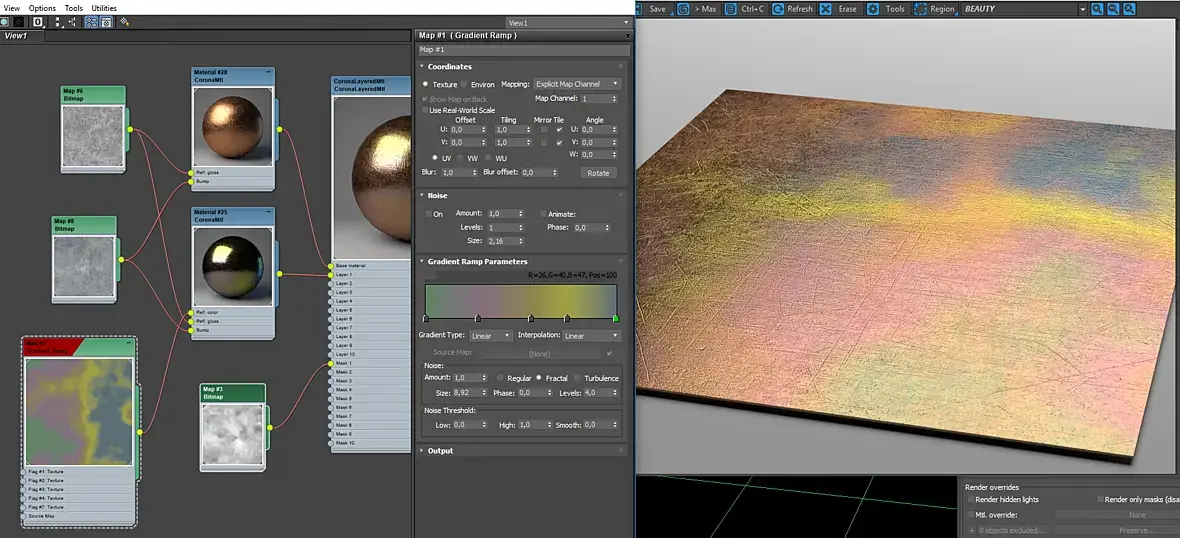

Или Вы про другое? Так тоже, несложно:
