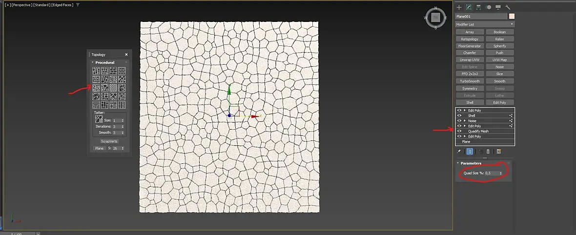

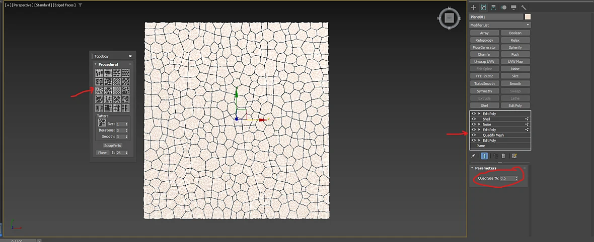

Если формы не сильно важны можно за три минуты можно на нужную площадь сгенерить через инструмент Generate topology, далее инстет всем полигонам, потом модификатор Qudify Mesh ( у меня параметр Quad Size - 0.5%). Далее выделяем бордеры переводим выделение в точки и накидываем модиф Noise. Настраиваем по вкусу. Далее модиф Shell для толщины, если нужна. И Настраиваем текстуру...

rustalx, спасибо, но мне нужна такая форма, такая текстура

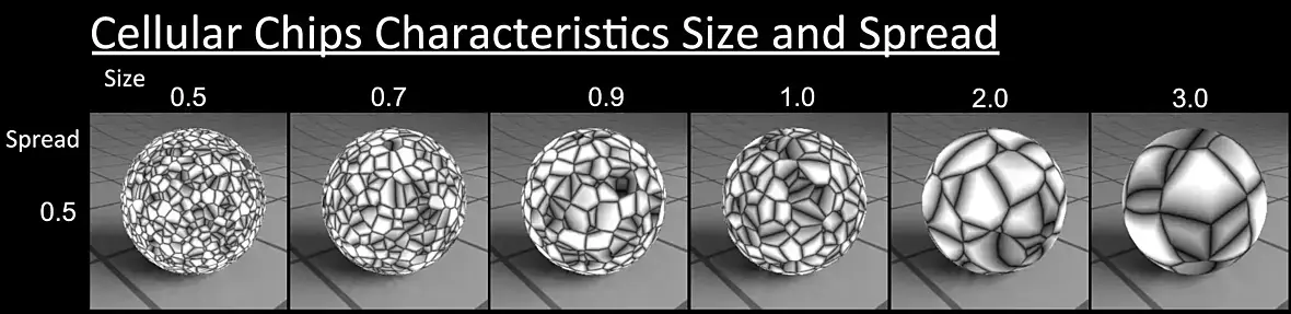

Cellular Map Вам в помощь!

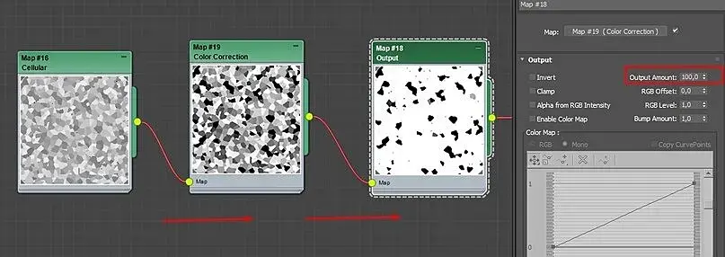

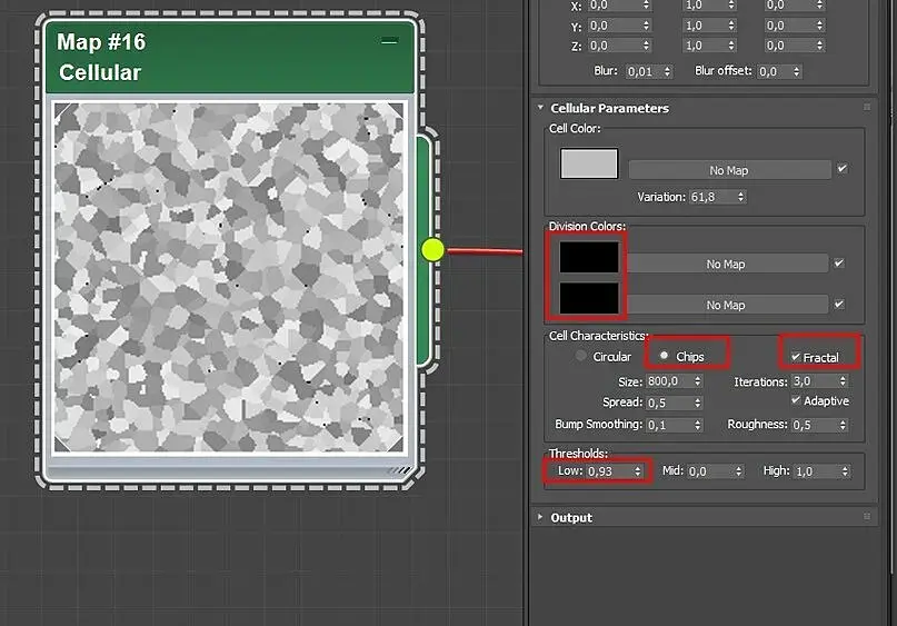

Из исходной карты Celluar :
нужно выделить маски через Colorcorrect
А потом замешать их через LayeredMTL, хоть с несколькими текстурами, хоть с одной с поворотом...
