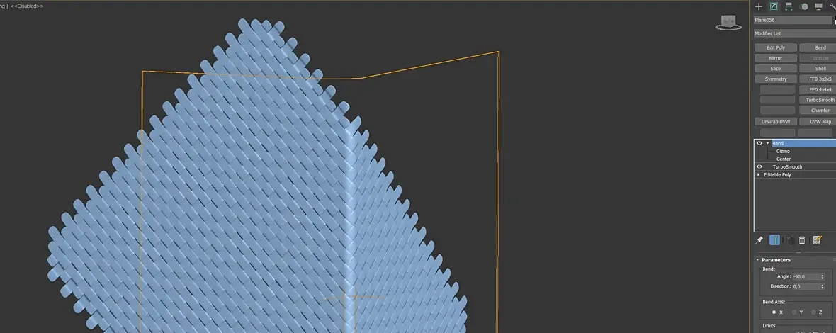

Помогите найти решение вопроса вот есть референс,не могу придумать как изогнуть без артефактов в 2х плоскостях.момогите пожалуйста .реф перелагаться

Вопрос: а не проще было бы это сделать текстурой с displace?Совет: если важна именно геометрия, то стройте болванку необходимой формы натягивайте на неё вашу плетёнку при помощи модификатора Patch Deform. По ссылке - туториал для этого модификатора https://www.youtube.com/watch?v=FQd_jIYh7B8

чем плохо в данном случае Symmetry ?

skin wrap

Скорее всего вам подойдёт симуляция ткани встроенными средствами или в стороннем ПО, например Marvelous Designer. А после применение модификаторов Morpher и Skin Wrap.
Хорошие уроки по этой теме есть на канале rendercamp.

Мне по кайфу так, даже успокаивает:
1)Включаете любимую музыку
2)Моделите полотно 2х2м
3)Моделите скелет-болванку вашей мебеле\или что там еще надо
4)И обтягиваете все используя FDD во всех его проявлениях + едит поли. А потом когда всё четко = финалка конвертка в поли
На сайте c 23.03.2009
Сообщений: 1080
Если лень заморачиваться различной симуляцией, то внимательно посмотрите. это обычное плетение. Сплайнами плетите а потом им Sweep задайте с толщиной. Добавьте сетку и нойзом её нойзом. Ну а затем дисплэйс. Но это как вариант.

всем спасибо за советы,некоторые из них у меня не получились или не сработали,но я узнал о альтернативных способах решения задачи.в итоге я вернулся к тому как делал.бивелами ,слайсами и мирорами порешал ситуацию) теперь проблема у меня с текстурой,пробовал бархот и велюр но что то не получаеться,как сделать это странное отражение серебренное ,так что бы оно было не равномерно ,тк как на референсе.
