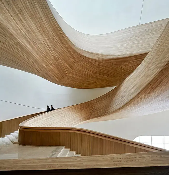

Уважаемые коллеги! Помогите с решением задачки. Требуется нарисовать футуристическую лестницу. Причем она должна быть интерактивной. Проектирую дом, в планировку будут вносить изменения в т.ч. по высоте этажей. Не хочется постоянно рисовать объект заново, а хочется двигать "на глазок" за узлы, например сплайна. Пробовал стандартный Loft, но не зашло -- слишком бедный и корявый функционал. Пробовал RailClone, но не разобрался с масштабированием и поворотом узлов сплайна. Может есть еще какие нибудь волшебные скрипты, или урок RailClone на подобную тему. Дизайн  лестницы прилагаю. Заранее благодарю.

А что сложного?
Сообщений: 10722
с рейлклоном разберитесь и будет вам счастье, по параметрике это один из мощнейших инструментов под макс и один из самых простых для понимания, есть еще PARA3d и встроенный MCG, но вот в них уже без математического склада ума разобраться не получится
ПС уроки по рейлклону есть на оф сайте в огромном количестве на оч разные темы, английский там предельно понятный, хотя там и без звука все вполне доходчиво показано + мануал по рейлклону максимально подробный, тоже на оф сайте

Para 3d и вправду жутковат ))Спасибо за помощь, буду копать дальше. Если что найдется стоящее и лаконичное поделюсь опытом

скажу как есть - сколько раз приходилось по работе делать пролеты - моделишт их моделишь и в конце когда распологаешь камеру попадает какой-то кусок -- здесь же видна одна плоскость + низ и где-то пару ступеней --- я бы заморочился на счет видимых частей а ступени только где будут видны --- а рейклон наверное пригодился вам если бы лестница была более открыта а так думаю не стоит заморачиваться
