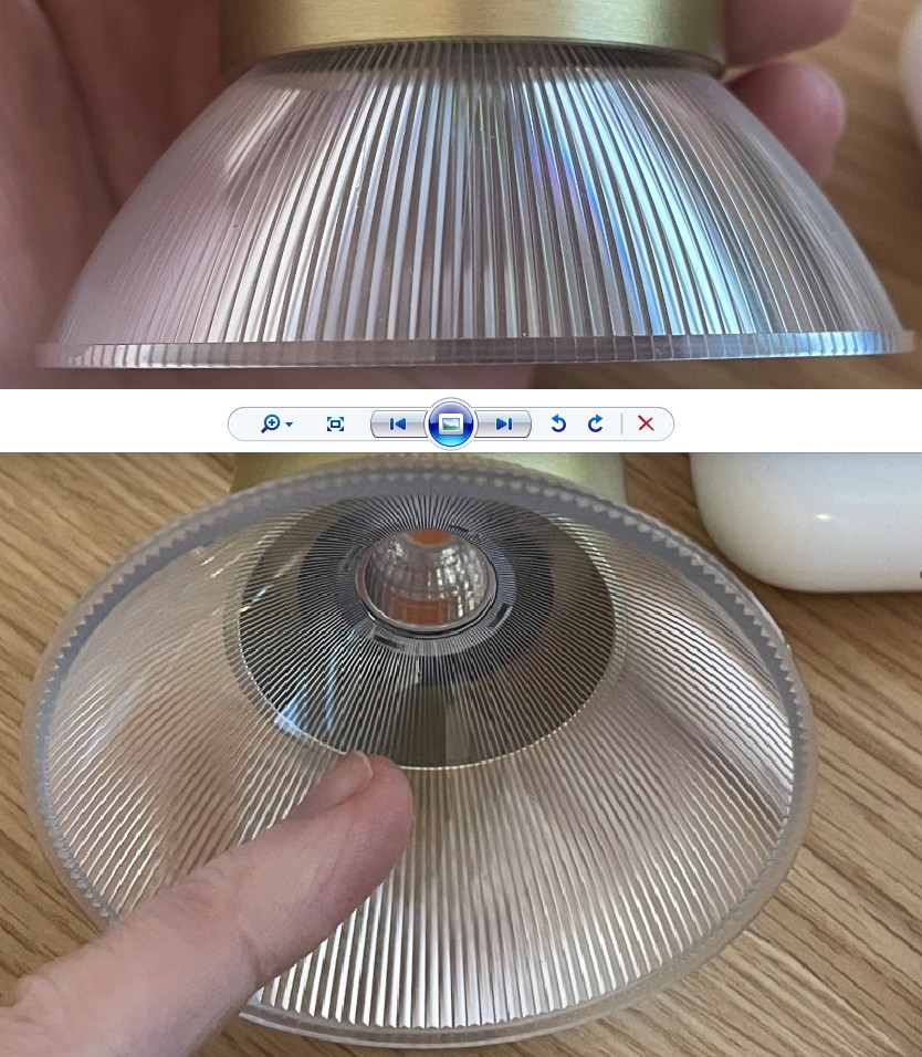

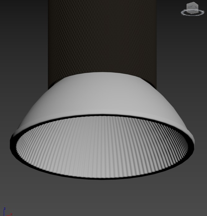

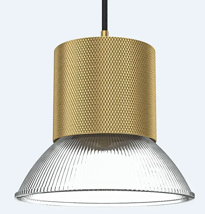

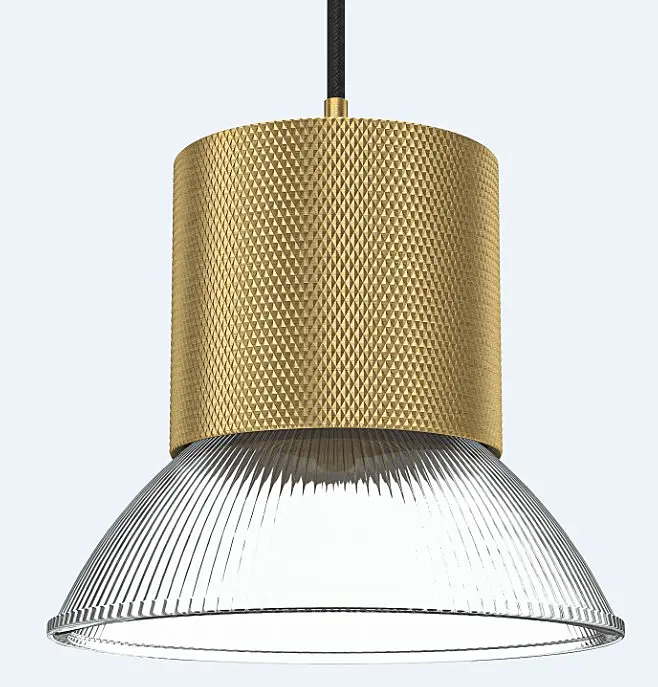

Доброго времени суток. нуждаюсь в помощи специалистов. Есть задача создать продукт-рендер для светильника. Но не могу добиться нужного вида для отражателя/рассеивателя (стеклянная/пластиковая часть светильника).Прикрепил скриншоты:
  • какой формы 3д модель Рассеивателя (внутри рифлёная снаружи гладкое) ;
  • фото какой он должен быть;
  • и то "Г" которое получается у меня.
Я пробовал и пластик создавать и полупрозрачное стекло и матовость давал и были попытки через мульти саб обжектс сделать два разных материала на рельефной части внутри и гладкое снаружи, но этот варик со стеклом вообще не дружит. И фалоф на отражение давал чтобы радужность сделать. И разные варианты переломления делал. Короче, ничего не выходит. Посоветуйте пожалуйста что-то? Вирей 6. Освещение в сцене ШДР картой. Буду рад любым советам. Спасибо

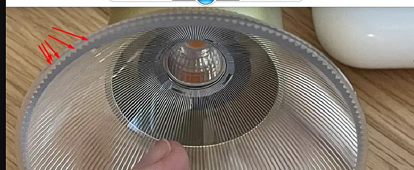

мне кажется что он рифленый снаружи, а гладкий внутри. Там даже на краях видно, что внешний край зубчики, а внутри - ровный. Даже отражения внутри по гладкой поверхности идут.
На сайте c 08.02.2009
Сообщений: 756
Чебоксары
рифление снаружи )
Сообщений: 3762
Цитата metalman:
рифление снаружи )
Не, внутри. Если бы снаружи было, то не было бы гладких бликов вот тут:
Сообщений: 6996
А может рифление внутри, но с обоих сторон залито ровным прозрачным слоем?
Сообщений: 4821

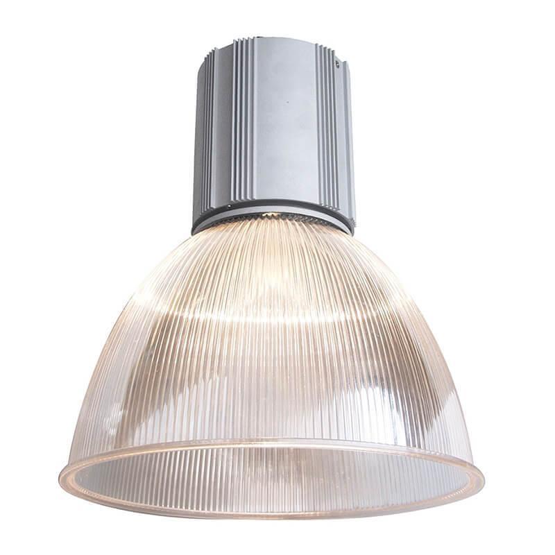

Рёбра снаружи, по первому кадру вверху видно "зубчики". Материал вообще на пластик смахивает на фото.
Вот пример похожий
https://nam-svet.ru/catalog/svetilniki/podvesnye/podvesnoy_svetilnik_deko_light_zirkonia_with_acrylic_cover_850028/?utm_medium=organic&;utm_source=yandexsmartcamera

У меня приблизительно такое рифление, внутри. Но стекло, а не пластик.
https://3ddd.ru/3dmodels/show/doppio_vetro_applique_tato
https://3ddd.ru/3dmodels/show/doppio_vetro_sospensione_tato

Браво вам! Вы — Профессионал с большой буквы. Мало того, что прекрасно владеете “материалом”, так ещё и умеете великолепно объяснить. Вы абсолютно правы: на фотографиях рифлёность снаружи! Клиент сбил меня с толку, утверждая, что всё соответствует 3D-модели, и я сам себя в итоге убедил, что так и должно быть. Но сегодня инженер подтвердил, что рифлёность действительно снаружи — просто мне изначально предоставили неправильную модель. Это, впрочем, не меняет сути. Завтра ещё раз пересмотрю видео( надеюсь вы его не удалите) и попробую сделать всё по вашим советам — жаль только, что его нельзя скачать. Огромное спасибо! Я вам очень признателен. Скажите, как я могу вас отблагодарить?
