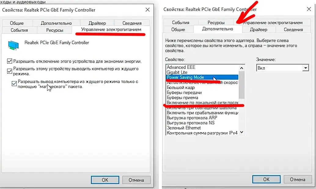

Хочу настроить удаленный запуск питания компьютера
Wake on Lane называется
У меня материнская платка: Asrock B450M Pro4
нашел видеоурок в ютубе, но застрял на одном моменте:
Если зайти в диспетчер устройств, в свойства сетевой карты, то у меня, в отличие от видео на ютубе не будет вкладки Управление электропитанием.
И во вкладке Дополнительно не будет нужных параметров, которые подчеркнул красным.
Подскажите, что делать..

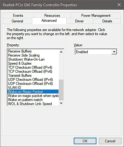

У меня ASRock X470 Taichi, второй комп ASUS X570-P. Win10. Я ничего там в настройках драйвера не настраивал. Что бы оно начало работать, все что я сделал это непосредственно в самом Биосе включил поддержку Magic Packets (Wake On Lan). У ASUS это вообще по моему называлось странно типа PCI Wake On или чет типа Power by PCI.
Потом на телефон поставил себе приложение - https://play.google.com/store/apps/details?id=co.uk.mrwebb.wakeonlan&;hl=ru&gl=US
И терь могу включать компуктеры с телефона... В Роутере дополнительно ничего не настраивал (кстати может в вашем случае надо это включить в Роутере ?). Но судя по всему в самом роутере можно как то сделать что бы оно не только по Вайфаю или по Лану работало но и через Интернеты. Но мне это не нужно так что не шарю.
P.S. Месяцев 6 наверное не пользуюсь кнопкой включения на компьютерах ))
P.P.S. Кстати. Важный нюанс для тех у кого открытый стенды (компы без корпуса). И есть PCI устройства. Короче... Если воткнуть что то в PCI-E когда комп выключен но не обесточен - он начнет включаться. Я прифигел когда чистил комп на открытом стенде. Вытянул PCI-E Аудиокарту, втыкаю ее обратно и тут внезапно Комп включается ))
Скрины с настроек Сетевой карты :
В Русской локализации винды хз как оно все называется. Лет 15+ только Англ использую.

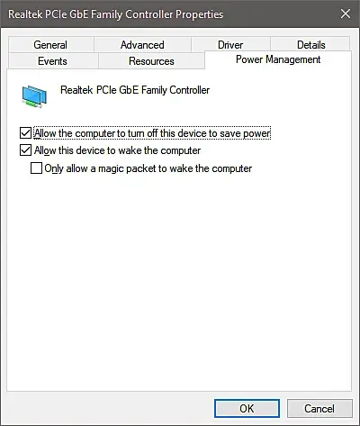

У меня, кстати, WAL работает только если стоит галочка "Разрешить отключение сетевой карты для сбережения электроэнергии" - т.е. разрешает карте засыпать, мне это не нравится, но если убрать галочку то WAL не работает

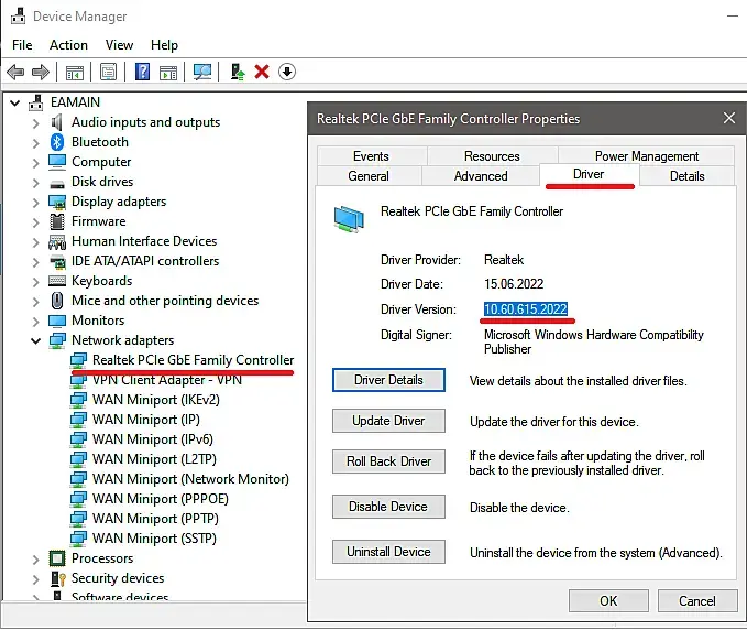

У вашей платы судя по спекам - Realtek RTL8111H, у меня такие же сетевые карты.
Попробуйте скачать последнюю версию драйвера с www.realtek.com/en/
Если конкретнее то вот ссылка - https://www.realtek.com/en/component/zoo/category/network-interface-controllers-10-100-1000m-gigabit-ethernet-pci-express-software
