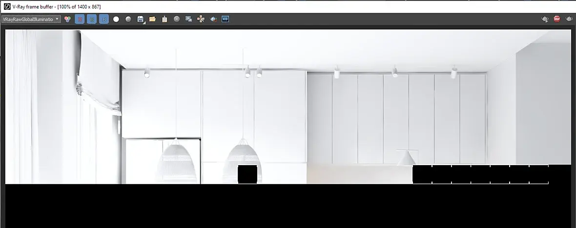

Помогите! Не могу понять откуда блики
На сайте c 01.06.2014
Энгельс

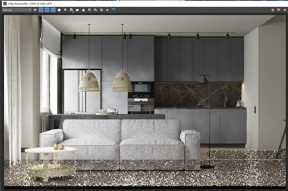

Странный блики, не могу понять откуда. В источниках света галки с аффект спекулар и рефл. отключены.

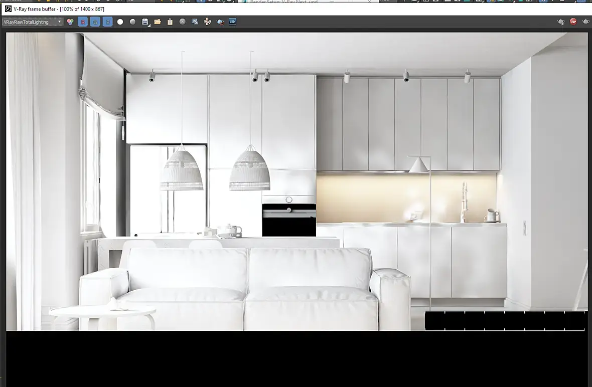

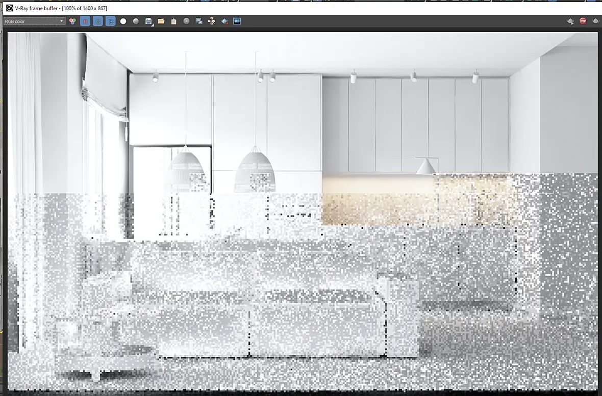

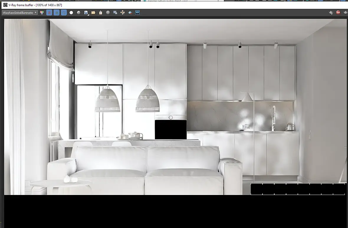

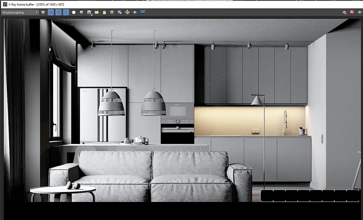

Загрузила разные слои и ниже оверрайт мтл. Уверенна, здесь есть умные и добрые спецы))
а теперь оверрайт мтл! все норм, бликов нет! как вычислить эту текстуру??

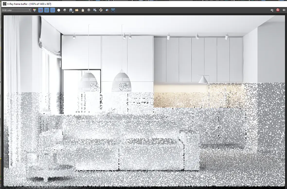

Если Ксюша посмотрит на третью картинку сверху, то на ней видно дивного вида пятна... на шкафчиках с правой стороны и под ними. Это говорит о том, что есть какая-то лажа в сцене.
1. самосветящийся объект или где-то косяк с геометрией. А именно может стены без толщины или копланарные плоскости.
2. карта hdri лежит в environment, вместо на домлайт
Попробуйте, Ксюша скрыть все предметы и оставить только коробку помещения. Рендернуть и посмотреть все-ли нормально. Если окей, то по очереди включать отдельные объекты и смотреть, когда появится лажа.
Как только она появится - я про лажу, то последний включенный объект будет проблемным.
Вот такое Вам решение проблемы

Hdri лежит  и  в enviroment и на домлайт. Это не правильно?
Сейчас занимаюсь тем, что поочередно исключаю объекты из оверрайт мтл. т.к. в белой сцене никакой проблемы нет.
