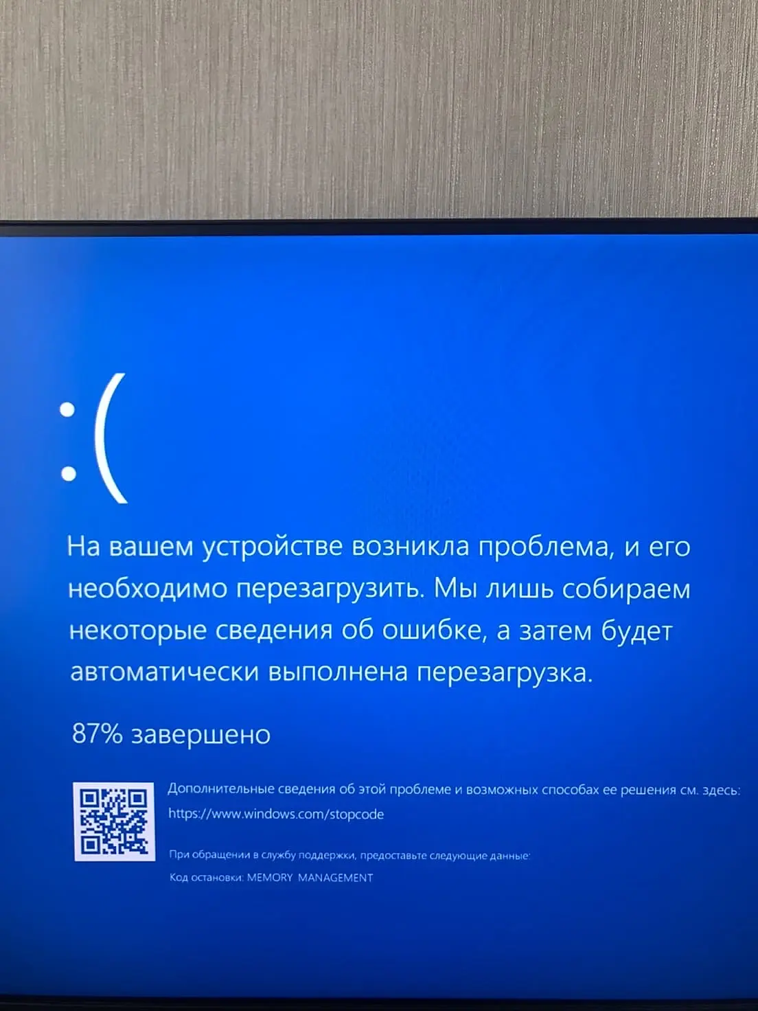

Всем привет!
Сейчас нагрузил комп рендером, итого, на протяжении 20 минут шёл рендер, на максимальной производительности, температура стабильно стояла 69-71 градус. После окончания вылетела снова ошибка с Мемори. Итог, не сохранённое изображение :D я уже просто в истерике... Так бывает частенько. Еще вылетает ошибка Karnel (критическая) код (41).
Процессор AMD Ryzen 9 3900X
Материнская плата GIGABYTE X570 UD
Видеокарта GIGABYTE GeForce GTX 1650 OC [GV-N1650OC-4GD]
Кулер для процессора Arctic Cooling Freezer 34 eSports [ACFRE00056A]
Оперативная память Corsair Vengeance LPX [CMK16GX4M2B3200C16W] 16 ГБ (планки стоят во 2 и 4 слот)
1 ТБ Жесткий диск WD Blue [WD10EZEX]
512 ГБ SSD M.2 накопитель A-Data XPG SX8100 [ASX8100NP-512GT-C]
Блок питания Cougar GX 800W [CGR GX-800]
С чем связана проблема? Сразу скажу что в ошибках не разбираюсь. Прошу адекватных решений вопроса.
PS С файла событий к ошибке КарнелКритический 27.11.2020 23:02:47 Microsoft-Windows-Kernel-Power 41 (63) Система перезагрузилась, завершив работу с ошибками. Возможные причины ошибки: система перестала отвечать на запросы, произошел критический сбой или неожиданно отключилось питание.- System

Попробовать сбросить биос в дефолт, перепрошить биос, разомкнуть/замкнуть снова все соединения, заменить блок питания, заменить планки памяти, какой-нибудь тест на стабильность системы прогнать. Может еще фирменная утилита какая-то от Гигабайта там авторазгоняет.
На сайте c 23.07.2016
Сообщений: 968
У меня в двух случаях такое было:
1 - перемудрил в настройках биоса.
2 - глючила одна плашка оперативки.
На сайте c 29.11.2010
Сообщений: 627
Написано же проблема с памятью, копайте туда.
На сайте c 06.02.2012
Сообщений: 952
У меня тоже комп было вис просто так или загружался долго.
Помогло переставить планки памяти местами, один из слотов оперативной памяти глючил или ещё, что с ним.
Из 4х слотов один нерабочий (
На сайте c 13.03.2012
Сообщений: 1375
Это оперативная память. Прогоните плашки тестами. Лучше по одной. Было такое. Пришлось менять.

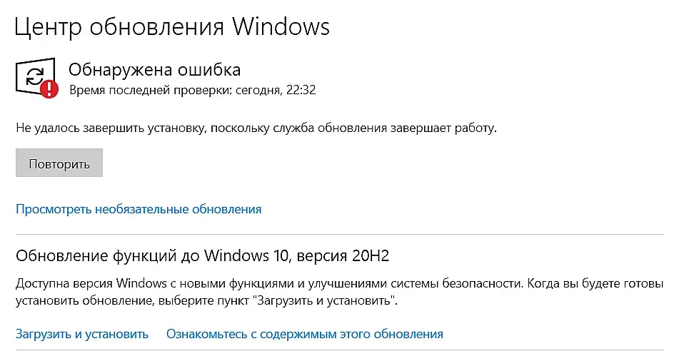

Для начала - у вас не эта версия обновления? https://www.comss.ru/page.php?id=7732

Тут в теме говорится, что значок показывает, что интернета нет, но он есть, а у меня значок не врал, если говорил, что нету, то его нету. Но обновление было, как раз это (2004). Выглядело вот так:
Обновился до 20H2, и ещё какие-то там не обязательные тоже поставил. Оставил на ночь на загрузку большой архив, к утру всё готово, т.е. разрывов не было, думаю, проблема решена! Большое спасибо, за Вашу подсказку!
ashvch
Да, думаю дело было в обновлениях. С этой 10 виндой никак не привыкну, что она постоянно что-то обновляет и периодически из-за этого что-то перестаёт нормально работать.

В общем, итог по проблеме - долго не понимал что происходит. Потом пришел к выводу о загруженности оперативки, почему? Потому что после включения рендера макс ругался что недостаточно оперативки. И после таких сообщении с вероятностью 80-90% через пару рендеров вылет с ошибкой самого макса или винды с последующей перезагрузкой. Сцены были по 5 млн полигонов иногда до 8 млн доходили. Вывод сделал следующий - не нагружайте сцены, оптимизируйте их :D Ну и оперативки нужно больше для больших сцен. Сейчас стараюсь не загружать сцену всякой многополигональной ерундой. И макс не ругается на ошибки по памяти и комп не вылетает, тьфу тьфу тьфу.
Спасибо всем! Удачи и с наступающим Новым Годом ;)
