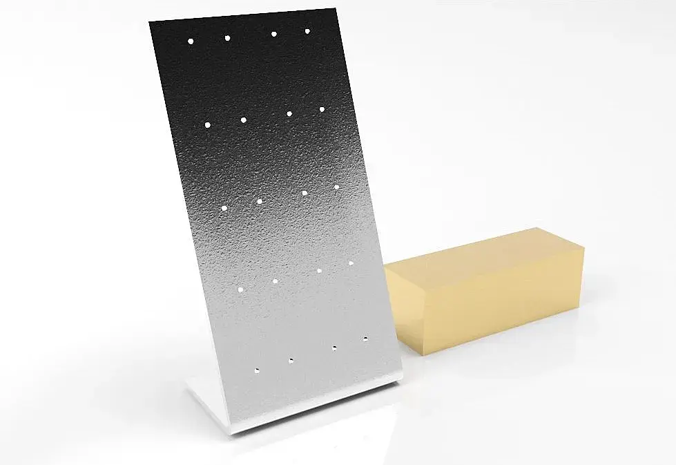

Здравствуйте. Подскажите пожалуйста, выставляю на объект материал любой (Например золото), а на итоговом рендере он вообще белый. Выставляю белый глянец, на рендере-черный. Я полагаю что это касается исключительно одного объекта, так как с другими (подобными)  объектами на этой же сцене такого не происходит. То есть дело не в отражении, не в рефлексах или не в неправильных настройках рендера. Кто ни будь сталкивался с подобным?

Нормали?

При Normal - unify объект просто становится черным.

Может елемент сдублировался или что то типа Shell с нулем. Крутить/проверять геометрию на дублирование поверхностей, велдить точки

Объясните поподробнее пожалуйста, что нужно сделать? Не очень понимаю о чем вы) Вот фотография рендера с двумя золотыми объектамиsmiley-sorry.gif
Сообщений: 6403
а если хдрКу поставить в окружение, то тоже так ? Как по мне, так обычное дело для отражающего материала в сцене, в которой нечему отражаться.
У меня в сцене очень много объектов и все остальные отражают все как надо, так что скорее всего дело не в этом..... smiley-sad.gif Но если я накладываю на объект не глянцевый материал, то он все равно не отображается как нужно

 Как писали выше, возможно объект сдвоен, выделите в режиме подобъектов элемент и отодвиньте, нет нет ли под ним дублирующих поликов. Флип нормаль ?
