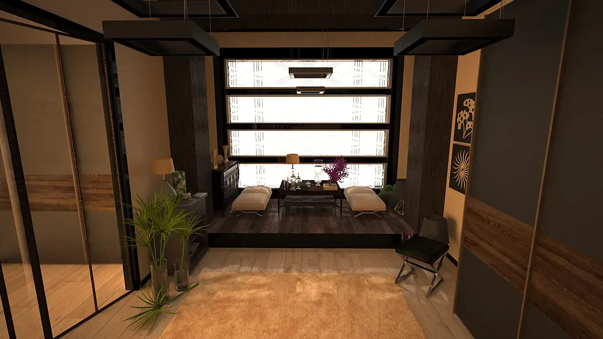

здравствуйте ,помогите ,я новичок в этом деле ,сделал интерьер и есть тени только от vray sun ,а от vray light (plane ,sphere)нету теней,думал то что засвечивает солнце,удалил vray sun и vray sky ,сделал рендер и снова такая же проблема нету теней ,ставил интенсивность от 10 до 400 ,комната только и темнеет или светлеет но теней нету ,а настройки и врей полностью повторил как в этом видео https://www.youtube.com/watch?v=GXXHztHVBOw
если что и стекла тоже нету

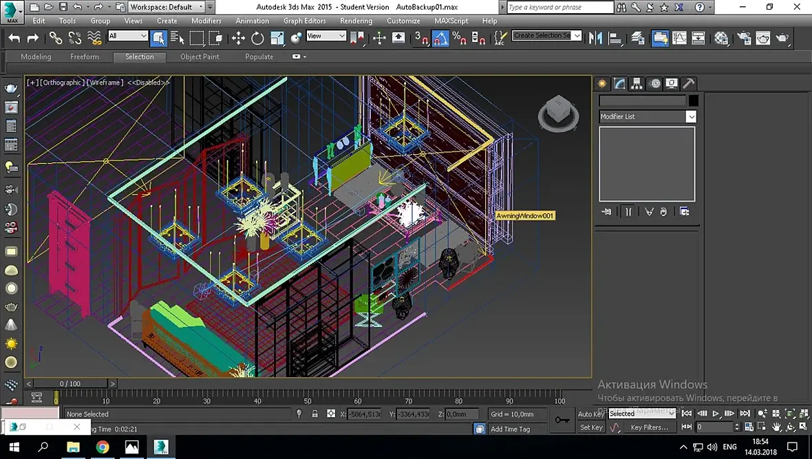

а можно увидеть скрин сцены в wireframe?

да конечно
Цитата LaNeDiS:
солнце удалил,а так оно было ,
Сообщений: 4419
Потому что вирейлайты огроменные. По крайней мере 2 вижу.

Оставьте включенными только Vray light в светильниках (огромные лайты в окнах тоже выключить), сами светильники для чистоты эксперимента можно скрыть. Проверьте рендер, если тени появились - проверить геометрию и материалы светильника, расположение лайтов (чтобы не пересекались с геометрией).И надо брать на вооружение - когда работаешь со светом, лучше заниматься с одним источником света за раз, хотя это не только работы со светом касается ;) Удачи! )

Либо нет галочки в Cast Shadows в настройках источников света. Возможно однажды выключили и все новые источники света создаются без Cast Shadows по умолчанию.

все,сейчас буду пробовать ,спасибо большое !
