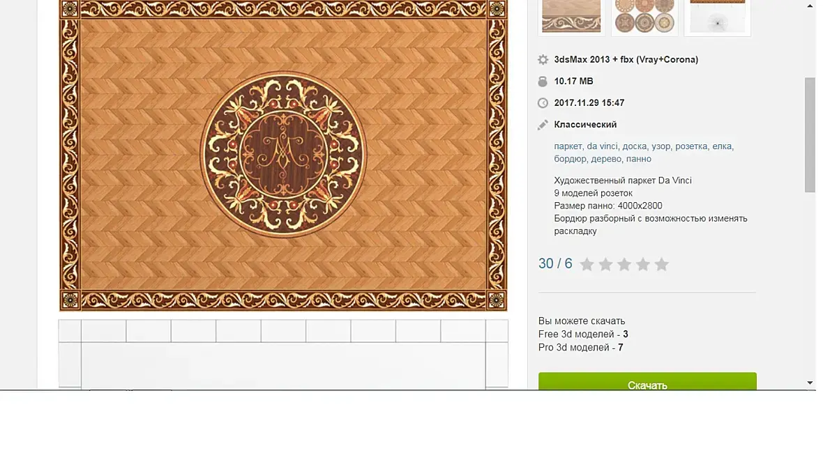

скачал здесь текстуру полов,а как вставить ее в 3д макс непонимаю.вставляю а там просто обьем модели вставляется а рисунка нет,в общем мне нужно как то вектора с  пола взять ,подскажите как это сделать?обрисовывать как то все нехочется

вы хотите этот пол в кривых?? тогда обрисовывайте, иначе никак, вряд ли такой исходник в кривых найдете. по сути тут обьекты повторяются и если очень надо, то обрисовывать ручками

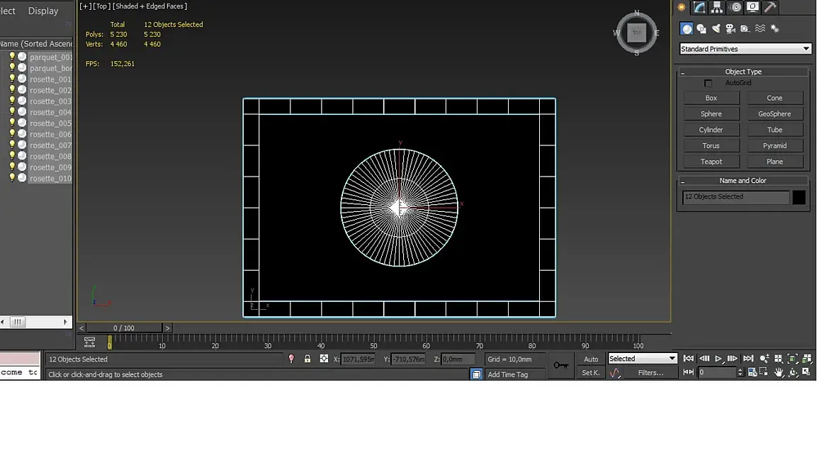

я хотел вектора узоров взять и в арткам вставить,переводить экспортировать в stl все умею(а там уже 2d резьба по внешнему контуру и по внутреннему) заказали подобные полы в котедж,узор не именно этот можно любой другой,сам процесс непойму как мне в 3dmax вставить эту модель у меня сейчас вот так она вставляется

Вам не модель нужна - только текстура. Макс вообще не нужен в этом случае. Текстура в комплекте с моделью должна быть - отдельным изображением. jpg, png или ещё в каком растровом формате.
P.S.: изображение, что вы приложили сверху - это оно и есть, похоже.

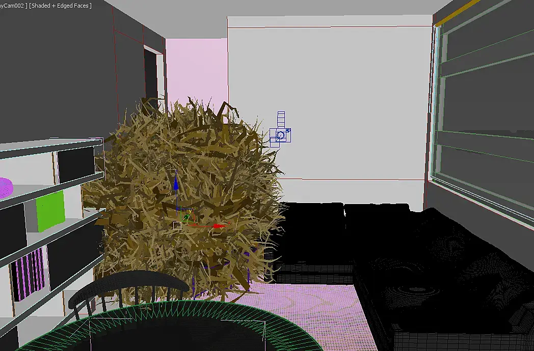

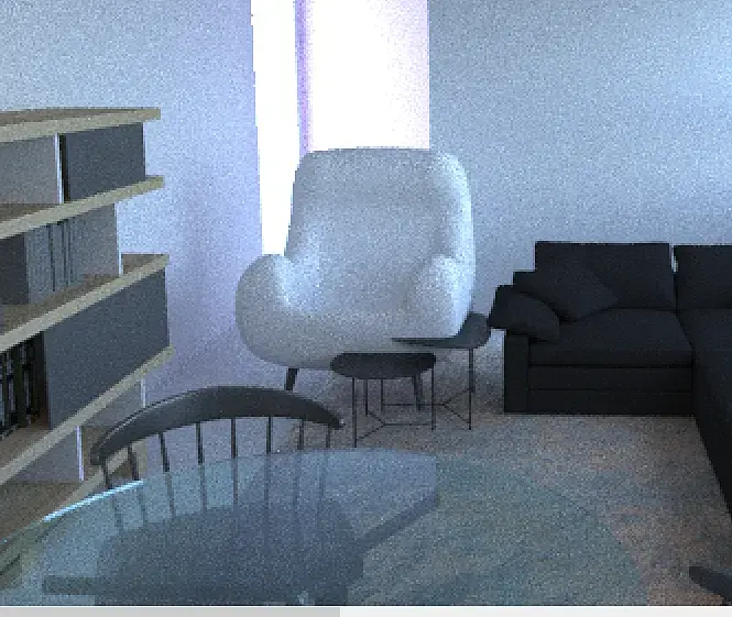

подскажите как исправить ?
Сообщений: 7380
в кресле убрать дисплейс, в коврике убрать фур.
а, погоди, я не понял, что это один ракурс))) Тогда в кресле убрать фур.
