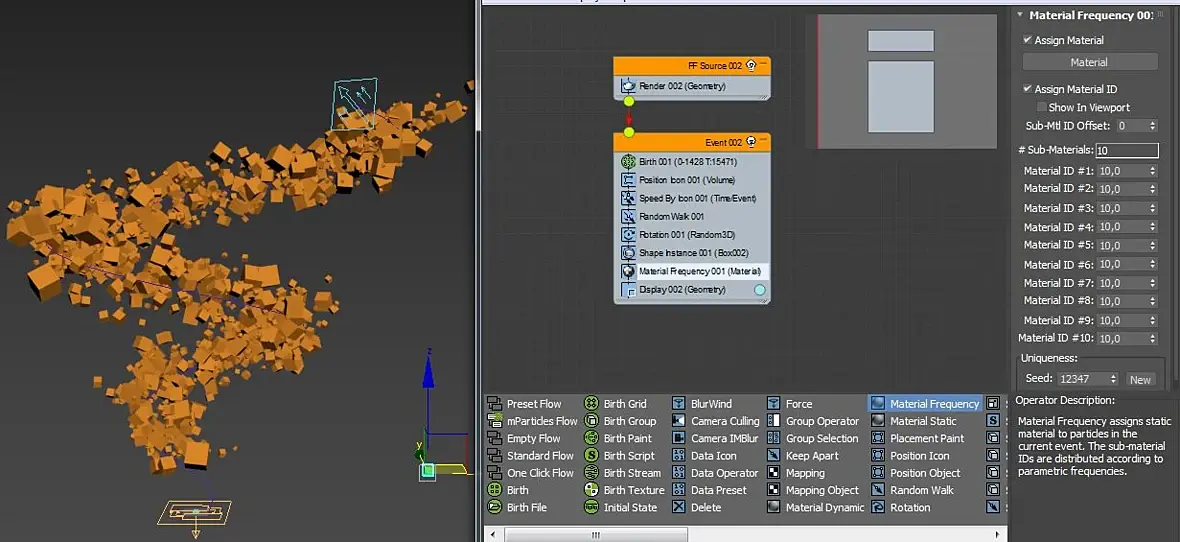

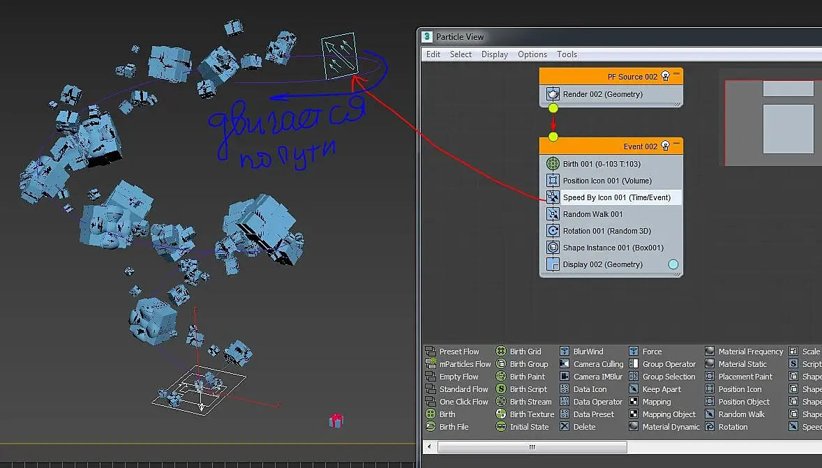

Можно создать силу (Force) Path Follow в ней выбрать сплайн пути. Потом создать простую (с PF Source это не прокатит) систему частиц, например Blizzard, настроить ее (рандомный размер в свитке Particle Generation), выбрать в ней "подарок". Потом эту систему частиц привязать к Path Follow с помощью Bind To Space Warp.
Хотя, лучше с полноценной PF Source делать. Тут хитрость в том, что можно настроить полет частиц за иконкой (появится после добавления ноды Speed by Icon в стек).
Иконку привязываем к пути (Animation - Constraint - Path Constraint). PF Source ставим в начало сплайна-пути.
Материалы в ноде Shape Instance подхватываются с "подарка" но во вьюпорте этого не видно.
