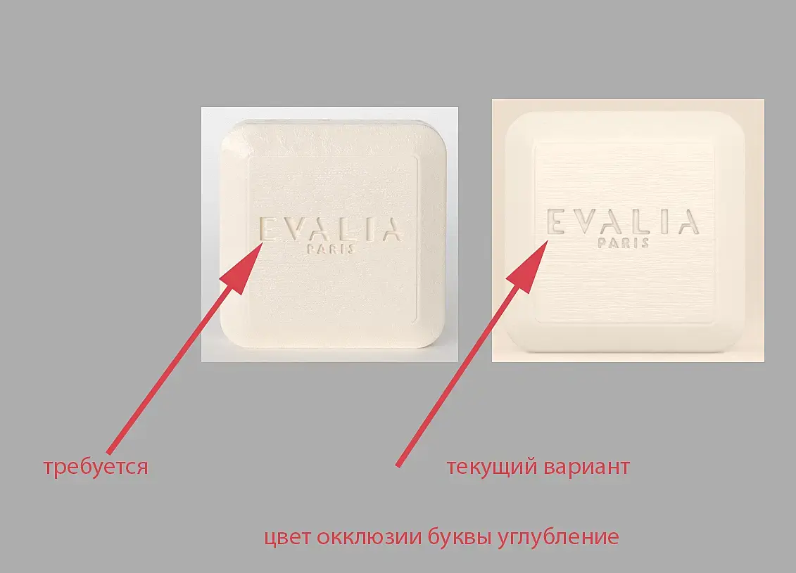

Помогите кто может!
Проблема на картинке, как сделать цвет в углублении букв такой как на образце? Рендер Vray, материал обычный
Vray mtl.

Сделать мат multi\sub obj и для вдавленных полигонов айди поменять и материал другой, если я правильно поняла что вы хотите
На сайте c 22.02.2015

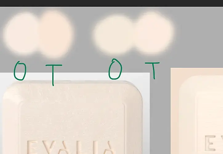

В твоем варианте почти одинаковые цвета общие и текста(обозначил соотв. буквой).В требуемом варианте цвет текста насыщеннее
Сообщений: 17134
свет слева поставьте, как в оригинале
там тени и отражение от торцов углублений создают картинку

Да, вы правильно поняли чего я хочу, только это требуется сделать другим способом, я получил эту модель, но только без световой модели, и картинку(рендер) этой модели, и теперь мне требуется сделать рендер этой модели в другой сцене, то есть модель готова, а вот при рендере цвет окклюзии другой, подозреваю где то есть кнопка или настройках рендера или еще где то.

Ну тогда только свет

я просто думал или думаю, что кто то знает как менять цвет окклюзии в углублениях на объектах.
В Vray dirt можно любой цвет сделать в углублении.

Я так и поступил - дирт назначил, но все таки наверно где то кнопка или галка в настройках рендера есть.
Или еще какой способ

На рефе вообще нет дирта. Зачем себе задачу усложнять?

Так то конечно можно заморочиться и сделать мат воска, и тогда должно все получиться, но дело в том, что именно с имеющимся материалом VRay mtl получен рендер образца. Вот я и думаю - как так?

Про свет сказали.Яб для реализму ССС добавил ба еше

дирт на рефе есть, он просто минимальный и поэтому его почти не видно.
я не спец по вирею, вот и спрашиваю - вдруг опытные кто то знают.
Если это один и тот же мат, возможно "кнопка" HDRI называется, и стоял он в настройках рендера окружения всей первичной сцены, в GI, возможно, и в рефлекшн.
Можно попробовать хдри какое нибудь добавить локально в сам материал, в enviroutment тоже, и для ясности мультиплей сначала сделать 2-3. цветность эта должна появиться. Подкрутить остальное потом. Или всей сцене хдри добавить, мат трогать тогда не придётся.

Никакие дёрты и галки на рендерах вам не помогут. Сначала поставить свет, как на образце, затем запечь свет в текстуру(light map).
Потом эту текстуру использовать, как маску для смешивания карты диффьюз. Тогда этот рисунок у вас останется независимо от освещения. Вы сможете объект использовать в любой сцене с другим светом.

Там есть окклюзия на референсе?
На референсе же видно что свет падает слева. Окклюзия не реагирует на направление света
