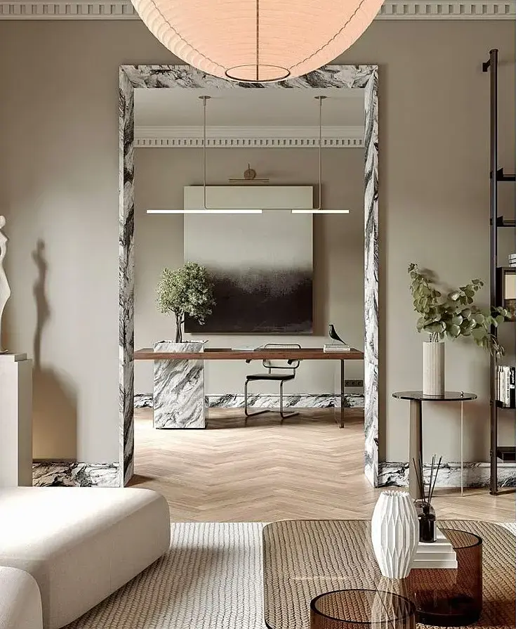

Помогите определить цвет стен. Плизз

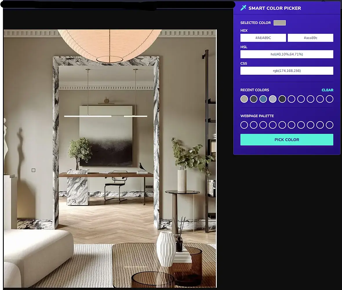

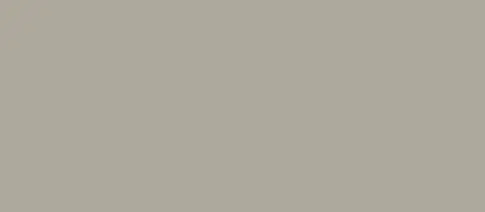

Типа этого: #aea89c
Какой то "тауп".

CMYK 40 / 38 / 51 / 4 smiley-dirol.gif
Какой то "та

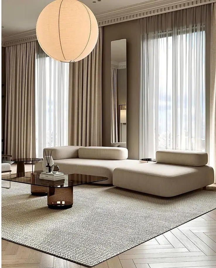

в линейке Little Greene цвет Mushroom, более бежевый.
если серее (типа туап), то это Little Greene. тона Rolling Fog.
и у них же, Little Greene цвет Limestone 238, серая линейка с бежевым оттенком. офигенный цвет, каждый второй объект в этом цвете.
есть еще прикольный похожий оттенок у Farrow&Ball No. 229, Elephant's Breath, отвал башки цвет.

Загадка из разряда дать рыбу или удочку.  Цветовые то настройки у каждого монитора свои,не факт, что вы видите одинаковые оттенки с теми, кого  спрашиваете. Технически если подходить, снял быс выбранног фрагмента кадра характеристики  палитры RGB/CMYK в фотошопе или ему подобном, ее бы перевел  по таблице в Pantone или RAL и на этой основе уже искал цаета по палитре конкретного производителя.. Но это мнение технаря.

smiley-sorry.gif попробую. Так я еще не подбирала.

А не пробовали на основе образцов подбирать - взять отделки мебели, пола, ткани, и в купе с этим подбирать цвет краски?
На сайте c 13.03.2012
Сообщений: 1460
Выкрасть нужны однозначно, как ни подбирай. На маленьком в каталоге подходит, на выкрасе нет.
Сообщений: 3999
На первом этапе - по мелким образцам составить общий колорит, при реализации уже большие выкрасы с реальным освещением и образцами всех отделок. Но цвет окраски стен не самое критичное (относительно легко меняется)))
главное заказчику сказать, что так и надо. все так и задумано. и не показывать виду, что с цветом ошибся, и то такое может случиться сильно по первости.
у классных производителей цвета красивые, вряд ли зеленый с синим спутаешь, а полутона и подтоны по факту не критичны, цвет все равно будет красивый и подходить к отделке. бежевый он и есть бежевый, чуть теплее холоднее, темнее светлее, текстилем потом все свяжется. если человек дизайнер, ну не ошибется он настолько, что прям заказчик заметит. все эти тонкости оттенков - загоны дизайнеров, и лишь малого количества заказчиков.
ой, как-то у меня заказчик был, он изумрудный не сильно от бирюзового отличал, в его картине мира это близкие цвета. к концу закупок он уже понимал, что вот этот бежевый розовит, а этот зеленит. и то только потому что я все образцы выкладывала и в сравнении была видна разница. а так, ниче не видно большинству.
ну и палитры надо знать, у производителей веера, каталоги, палетки имеют систему. переходы видны.
или выходит по коллекциям - серая, синяя, зеленая. тоже облегчает выбор
