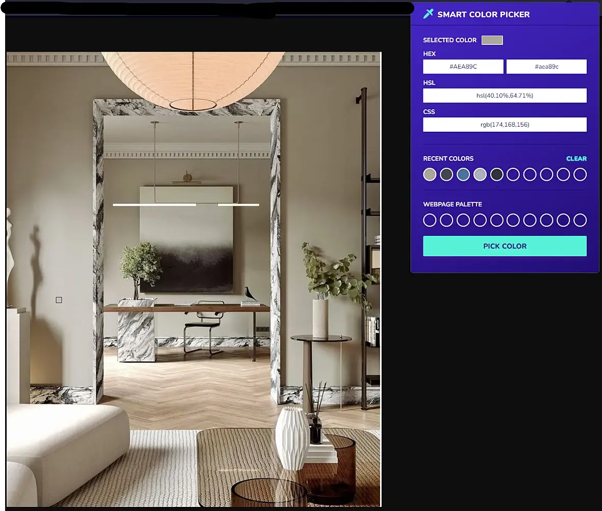

Помогите определить цвет стен. Плизз

Типа этого: #aea89c
Какой то "тауп".
На сайте c 27.06.2014
Сообщений: 31
CMYK 40 / 38 / 51 / 4 smiley-dirol.gif
Цитата Azazelo:
Типа этого: #aea8
Цитата Azazelo:
Типа этого: #aea89c
Какой то "та
в линейке Little Greene цвет Mushroom, более бежевый.
если серее (типа туап), то это Little Greene. тона Rolling Fog.
и у них же, Little Greene цвет Limestone 238, серая линейка с бежевым оттенком. офигенный цвет, каждый второй объект в этом цвете.
есть еще прикольный похожий оттенок у Farrow&Ball No. 229, Elephant's Breath, отвал башки цвет.

Загадка из разряда дать рыбу или удочку.  Цветовые то настройки у каждого монитора свои,не факт, что вы видите одинаковые оттенки с теми, кого  спрашиваете. Технически если подходить, снял быс выбранног фрагмента кадра характеристики  палитры RGB/CMYK в фотошопе или ему подобном, ее бы перевел  по таблице в Pantone или RAL и на этой основе уже искал цаета по палитре конкретного производителя.. Но это мнение технаря.

А не пробовали на основе образцов подбирать - взять отделки мебели, пола, ткани, и в купе с этим подбирать цвет краски?

Выкрасть нужны однозначно, как ни подбирай. На маленьком в каталоге подходит, на выкрасе нет.

На первом этапе - по мелким образцам составить общий колорит, при реализации уже большие выкрасы с реальным освещением и образцами всех отделок. Но цвет окраски стен не самое критичное (относительно легко меняется)))
