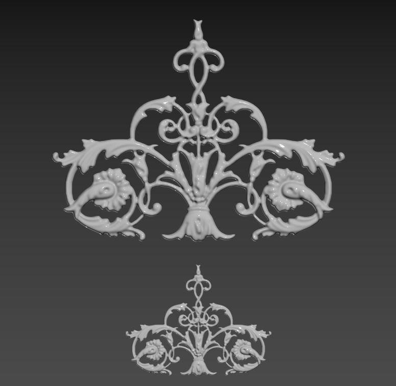

помогите плиз!
На сайте c 12.04.2020

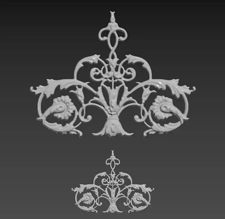

люди, кто знает что сделать, чтобы модель стала нормальная? формат обжи имортируется вот так(1 картинка) пробовала и смус группы удалить, и при импорте всякие галочки ставила, убирала . На второй картинке , какой модель должна быть по идее

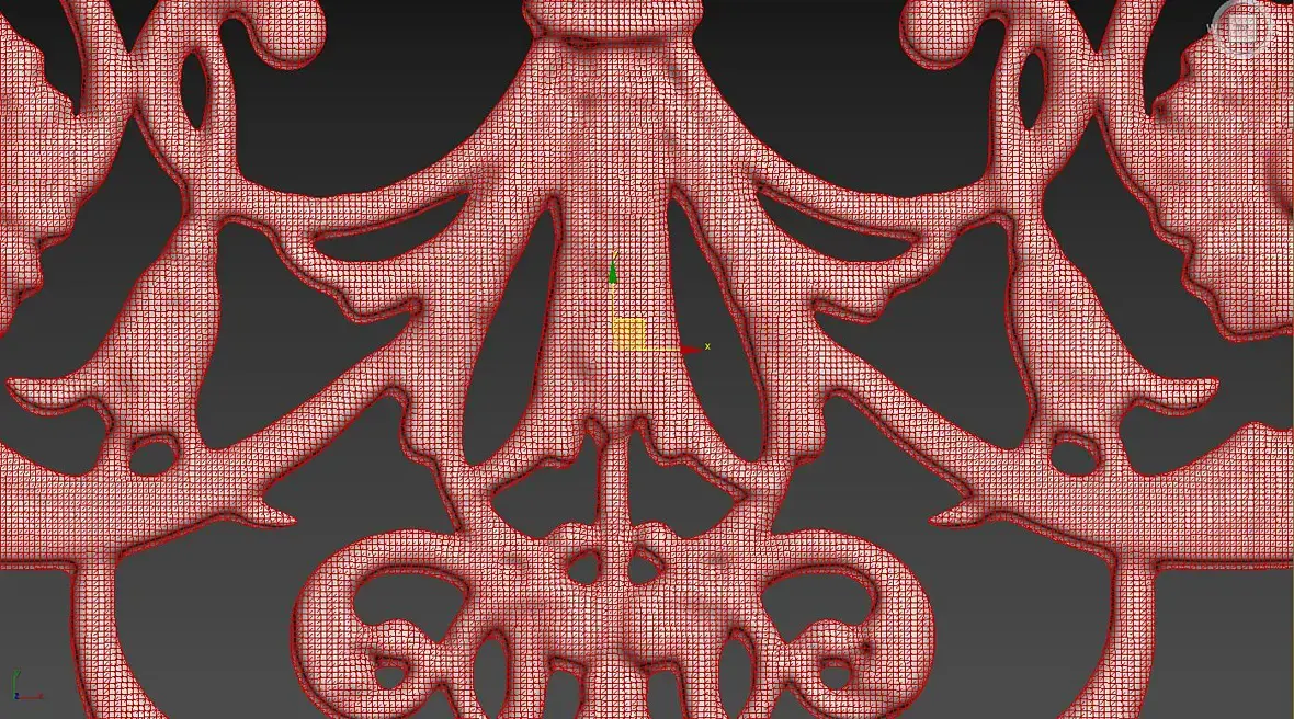

 Сетку бы конечно глянуть, но подозреваю, что это не слишком подробный скан, или слишком оптимизированный скан. По идее к нему может быть карта нормалей, и тогда на рендере он будет выглядеть как на картинке, но под печать или фрезеровку нее пойдет, нужна нормальная модель.
В архиве карт нет, только превью и обжи
Сообщений: 3804
C этим без карт ничего не получится. Только заново моделить\сканить.

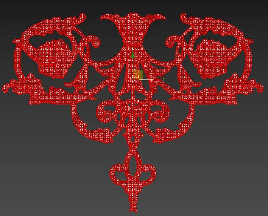

А что не так? Судя по сетке это обычный скан настоящего элемента.
На сайте c 08.12.2015
Сообщений: 321
Скорее нейро.
Сообщений: 4835
Слишком низкая детализация даже для простенького сканера. При фотограмметрии и то качество лучше
На сайте c 11.07.2009
Сообщений: 2681
такие модели , предоставляют производители  декора обычно , чтобы не копировали для чпу . А для виза пойдет, не редко сталкивался упрощают сетку иногда очень сильно . А да, как раз ставрос , работал с ними давно
И там не сетка обычно , в 3д максе раньше по крайней мере они не делали , там нюрмбсы в оригинале

А что не так?
Плохо выражен объём, детали не читаются, выглядит в целом всрато.

Короче гавнюки, при такой плотности сетки, даже без вменяемой топологии чёткость деталей должна быть лучше, подозреваю, что модель специально сгладили, чтоб не копировали для чпу, так хоть бы нормальки давали. Нет тут простого и надёжного решения.
Либо нормально смоделить, что сложно, долго, и многим вообще не по зубам, либо
